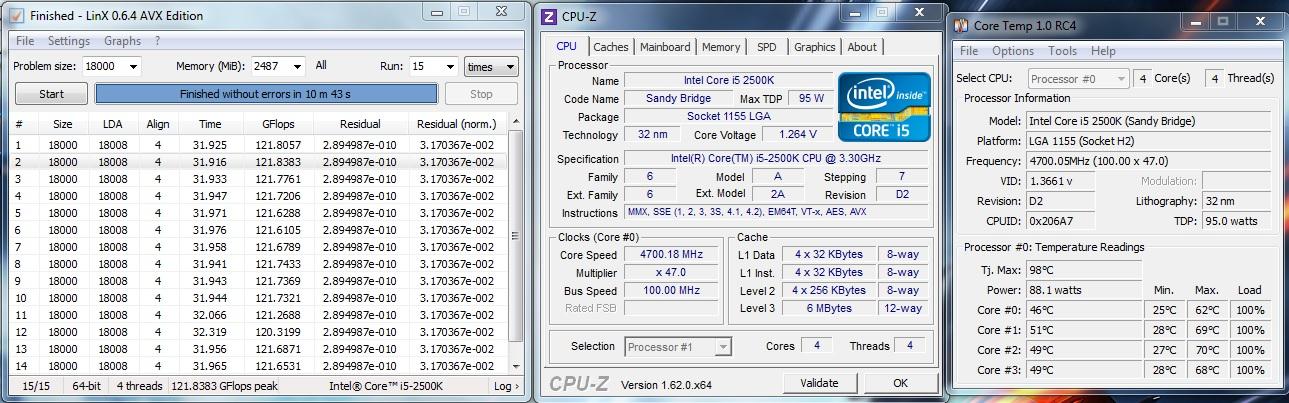

A 3,8Ghz meg már nem alapórajel, minek túráztassa bárki is a gépet, ha nem kell akkora teljesítmény...

felrakod majd valahova a lynx utan a screenshotot es akkor jo lesz neked..? Vagy hasonló fórumokba jársz majd vele "dicsekedni"..?
Tenyleg nem értem.
( mert ha valaki játszik a gépen akkor az lesz a max. Terhelés es ha neki stabil nem akad a játék nem lep ki akkor totálisan felesleges szerintem ez a dolog. Ugyanúgy ahogy a fraps is, hogy " nekem nem mikro laggol bibi beee ".... Ha nekem mikro laggol es nem veszem észre - rohadtul nem fog érdekelni ám)
Jack@l
Az enyém tuti nem megy annyit, de egyszer majd megnézem 4,5 körül.
All memorival nézd meg, mert akkor maga a számolás rész nem 20-30 mp-ig tart, hanem 2-3 percig is. Lynx első körben csak a gráfot építgeti a memóriában, addig is látod hogy 100%-on van a proci, de nincs különösebben masszív terhelés, kb fél-1 perc után kezd rá, na akkor tényleg rendesen felpörgeti nálam is a ventiket. -

Nem arról van szó,hogy nem mertem "megereszteni",csak a proci tuningot próbáltam,hogy stabil-e. 20 perc teszt után is ennyi lett volna a höfok,hidd el. De futtathatnál te is egy 10 perces Linxet 4,7 GHz-en ha léghütöd van,akkor látnánk a külömbséget. Persze ha i5 2500K-s procid van.

FX topikba ezt kitárgyaltuk, hogy ki mit tart stabilnak. Elkezdhetnénk, de felesleges: Te mondod a magadét, akkor sem fogadnád el, ha napokig menne...
Gépem Prime-al volt tesztelve hosszabb ideig (kb. 1,5 és 1 órát), small FFT és in-place. Lynx vagy IBT 15-20 kör very high-on, ennyit SOHA nem kap IRL, mert nem renderelek rajta órákat, Photoshop nem fekteti ki, de játékok sem.Más az FX topikban is írta, h egész éjjelre ráereszti -viszont nála több órás melókra van befogva full loadon a CPU. Nem kell elhinned, hogy stabil, azt sem, h nem olvadt még el a procim, mert engem ez nem izgat. Vizes rendszerekről is azt mondasz amit akarsz, nekem (és sokaknak) megfelel, akkor is, ha a Te tetszésed nem nyeri el.
Felesleges és végtelen történet ez, sebaj, bye.

Igaz Prime95-tel van végigtesztelve, A terhelés minden esetben 25 percig tartott. Ha ez nem elég, akkor ez van
Szívesen letesztelnék én is neked bármit, de jelenleg csak egy 2390T van a kezem között, és itt csak 3,9-re tudom belőni 1 magon a procit

Olvasd el -bár write only vagy úgy látom- hogy mit mértem, mások mit mértek ezekkel, vagy a moddolt verziókkal. Tudom, h Neked akkor is CSAK az a hűtés, amire Te nagy bölcsen azt mondod hogy jó. Lehet még fiatal vagy, h el tudd fogadni nem mindenkinek az véleménye, mint neked. Sebaj.

nem kell célozgatni, nagy víz szakértő vagy úgy látom. Szerinted a tuning beállítások mivel vannak tesztelve? Illetve miért lenne víznél más a stabilitás teszt, mint levegőnél?
