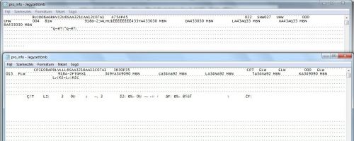

HoTaZo
imiadmin #4683 üzenetére
Találtam kimondott Mixeset, de találtam olyat is, ahol a pro_info fájl képfájl, van ennek jelentősége?
Ja, és az N-es az milyen?A gyerek meg csak a pofanaplóhoz, tecsőhöz meg netezésre akarja, mondtam neki, hogy túl nagy reményeket ne fűzzön hozzá.
Amúgy netkapcsolat nélkül tök virgonc. -
HoTaZo
imiadmin #4681 üzenetére
Végignéztem a mappáimban és ezek szerint csak D-s pro_info file-jaim vannak, kutakodtam a neten és találtam Mix-eset (A-s). Jegyzettömbbel megnyitottam, nem sokat mond nekem, csak hogy az egyikben van 918D a másikban 918A.
A D-st átlehet írni, csak úgy?Amúgy elég nehezen bírkózik meg a Google Playe-jel, soha nem volt egy versenyagár a kezelésével, de lehet, hogy mára túl nagy neki, kész türelemjáték a bejutás meg a letöltés onnan.

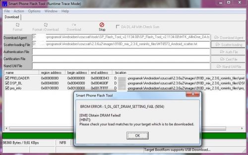

imiadmin #4667 üzenetére
Egyik szemem nevet, másik sír.
A megadott linkről nem tudtam leszedni, már nem található a fájl. De szorgos hangyaként sok mindent begyűjtöttem, amikor elkezdtem bűvölni a leírásaitok alapján (idestova két éve), így volt egy 918(d)_rescue_packom, abból átmentettem a preloader file-t. S láss csodát, átment.De semmi változás nem történt a készülék viselkedésében. Nem kapcsol be, számítógép nem látja (hogyan küldte át akkor a cuccost?), csak a kék led világít, amikor töltőn vagy a géppel van összeköttetésben usb kábellel.
Mit rontottam még el?

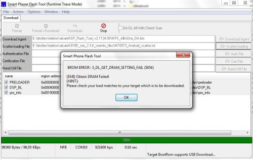

imiadmin
A jó öreg 5054-es hiba...
nem jó a preloader file.
tölts le az ORANGE rom-ot, vagy szedd le innen <Orange_PRELOADER> csak az orange preloader-ét.. a többi kettő maradjon a tied.

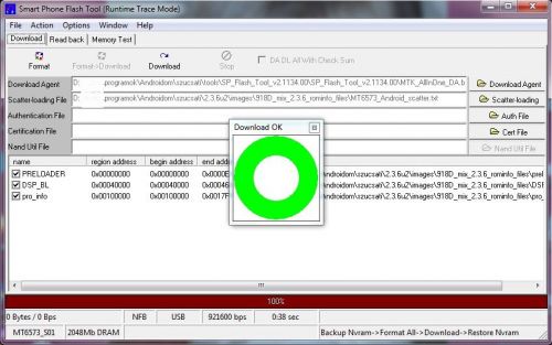

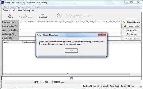

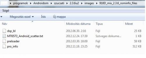

HoTaZo
imiadmin #4665 üzenetére
Na, az "image" mappában megtaláltam a 3 fájlt és az ott lévő scatter be is hozta őket.
El is indult a letöltés, 1. vonal piros, majd a zöld aztán ez ugrott fel:
Az a baj, hogy nem tudom leellenőrizni, mi ment át (valami ilyesmit ír, nem?), mert valahogy mintha nem lenne kapcsolatom a gép és a teló közt. Pedig... -

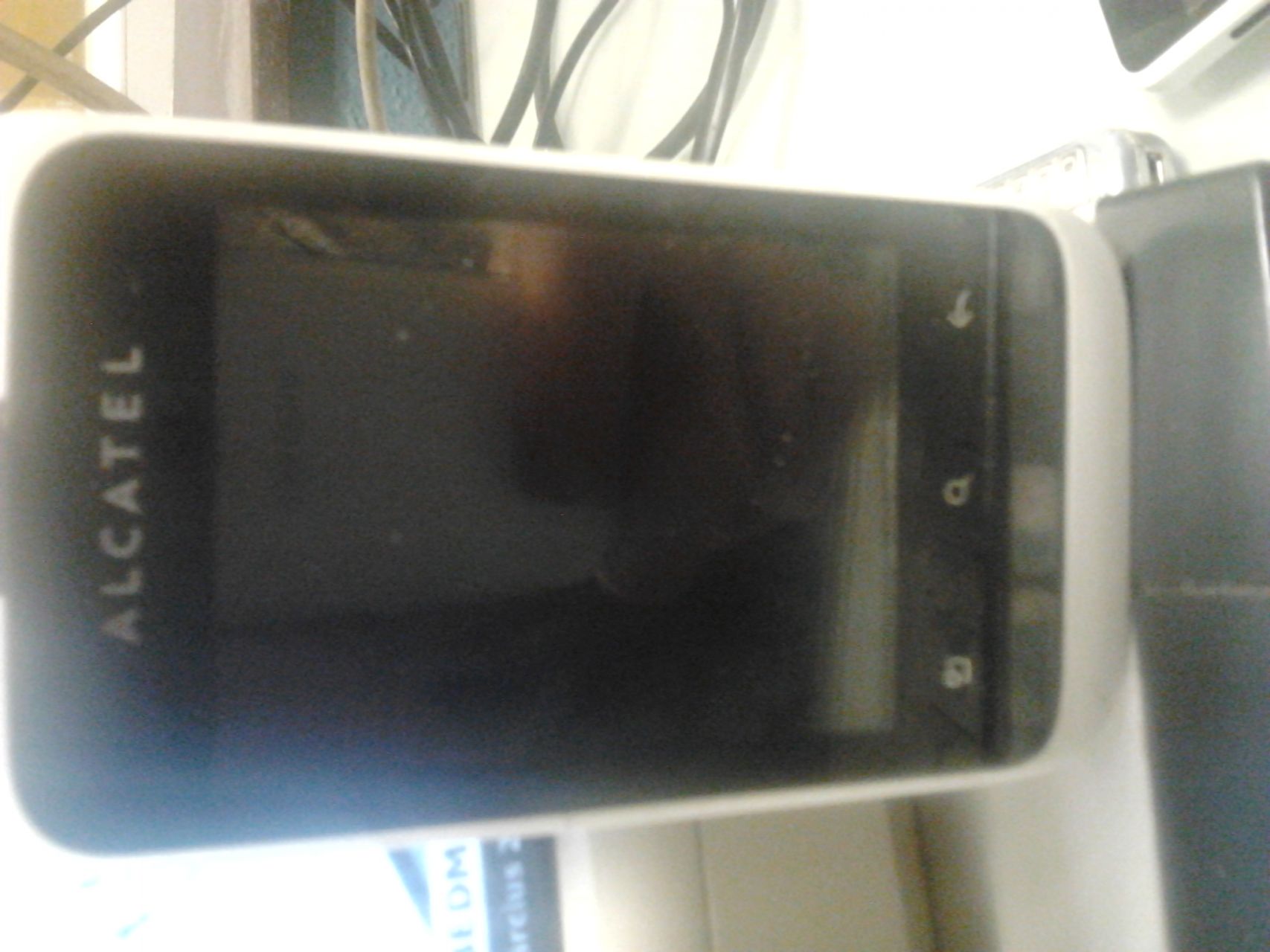

HoTaZo
imiadmin #4661 üzenetére
Semmi.
Egyszer, amikor jeleztem itt a gondom és nekiláttam a leírtak alapján gatyába rázni elindult a flashelés, de leállt egy idő után. Utánanéztem a fórumban, a csatlakoztatási illesztőprogramot írtátok hibának, de már ott se stimmelt valami. Ezért hagytam is.
Most megpróbáltam rádugni, de nincs életjel. Az aksi lemerültségére gyanakodtam, de több órás töltés után se tudom bekapcsolni.
A gép nem érzékeli, az össz életjele, hogy világít a kék led, ha rádugom töltőre, gépre. -

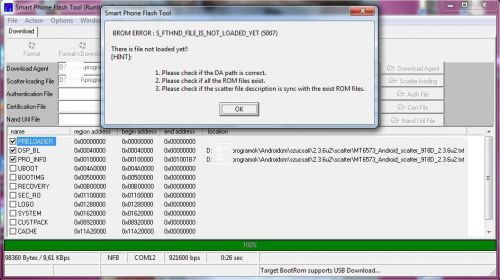

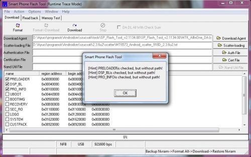

HoTaZo
imiadmin #4659 üzenetére
Még a gyári.
Most ott vagyok, hogy ezt a csomagot se tudom telepíteni. Nem találja az útvonalat.
Első hibajelzés:
Második:Ha ezekből meg tudod nekem mondani, merre tovább, hogyan tudom flashelni, akkor nem is tudom mit teszek...

pilaka
Már csináltam egy OT-918D mixet flashtollal . De egy ugyanilyen nagyon nem akarja a módosítást.2.3.6 volt(van?) rajta . Megpróbáltam az 2.3.5 Europa segítségével az Otu-t rávenni a 2.3.5-room felrakására , ahogy már a másiknál is tettem. Sajnos a flash tool nem akarja feltenni rendesen állandóan
etected : MediaTek DA USB VCOM Port (COM24)
Error FlashTool Download: S_DA_DRAM_NOT_SUPPORT és hasonló kiírásai vannak .Ha a 2.3.6 scatterral próbálkozok , ott meg a partíciós táblaával van gondja. Most már a telefon be sem kapcsol.Az OTU szerint a legújabb szoftver van a telefonon. Mi lehet a gond? -

fejlemények....este recovery módban indítva csináltam ezt-azt
amivel sikerült téglásítani a telefont, pontosabban az android robotka kép után csak fekete képernyő.
Aztán némi bogarászás után nekiálltam az Alcatel saját OTU progijával gatyába rázni, másfél órát pö..ölt a program mire lehúzta a netről amit kellett, majd lehetett újraindítani a telefont.
Amitől tartottam, hogy csak 1 simet fog látni, de nem. Minden ugyanúgy műxik rajta mint anno amikor megvettem és az első bekapcsolás történt.
Szóval jelentem alássan: OT-918D (mix? nem tom, fehér és fekete hátlap volt a dobozban) gyári visszaállítás csak a onetouchupgrade progival sikerült semmi egyéb maszatolásra nem volt szükség. Az egyes lépéseket az OTU szépen kiírja, a legtöbb időt azzal tökölt amíg lehúzta az adatcsomagot.
A telefon típus kiválasztó menüpontnál nem az első ot 918, hanem a lentebbi one touch 918 -t választottam.
2.3.6-os firmware verziót jelez a telefon.Szépen megkérnék valakit hogy segítsen, mivel nem találtam egyértelmű leírást, hogy a link2sd helyes működéséhez hogyan állítsam be a microsd kártyát (2GB) és a telót?
A korábban írt problémát szeretném elkerülni, amibe tegnap futottam bele. Visszaolvastam ezer bejegyzést és nem találtam meg az infót... -
