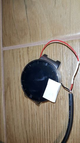

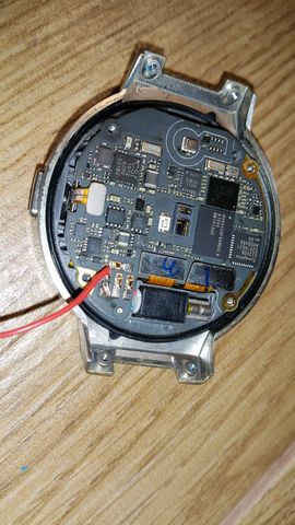

Sziasztok. Csak most néztem a fórumot, néhány tapasztalat. Nekem is eltört a táp vezeték. Kivezettem a hátlapon, azóta lehet tölteni, kicsit macerás, jó kezűeknek, ügyesen barkácsolóknak javaslom. Mate 10 PRO, Android 8 minden gond nélkül felismeri, kezeli a programját. Szerintem az egyik legszebb óra, csak ...

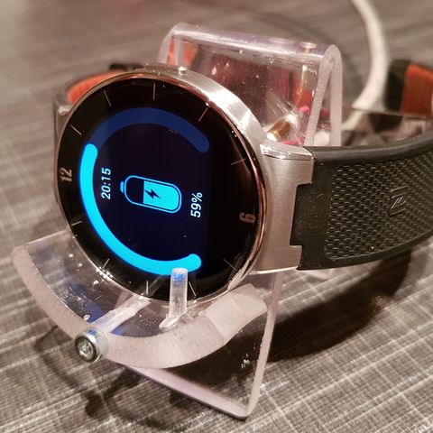

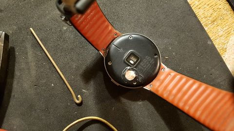

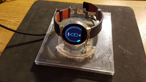

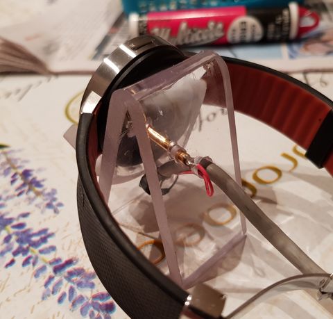

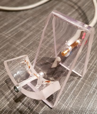

Sziasztok! Vettem egy ilyen órát, direkt olyat ami nem jó, nagyon pici pénzért. Csináltam hozzá egy "dokkolót", megpróbálom közzétenni gondolatébresztőnek. Tudom, a plexi és a mérőtű nem standard háztartási kellék de ötletnek talán jó.
