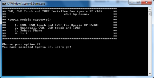

Sziasztok. Egy kis segítségre lenne szükségem.. Recovery telepítésnél elakadok.
Choose your option :1
You have selected Xperia SP, let's go!
* daemon not running. starting it now on port 5037 *
* daemon started successfully *
És itt meg is áll a tudomány. A root sikerült, ellenőriztem is.
USB hibakeresés bekapcsolva, ismeretlen források bekapcsolva, "Az ADB/ADT útján telepített alkalmazások esetleges kártékony viselkedésének ellenőrzése" mellől kivettem a pipát, mivel azt olvastam hogy 4.3 as rendszernél ezt meg kell tenni, de így se csinál semmit. Csak a kurzor villog
Valakinek valami ötlete? -
