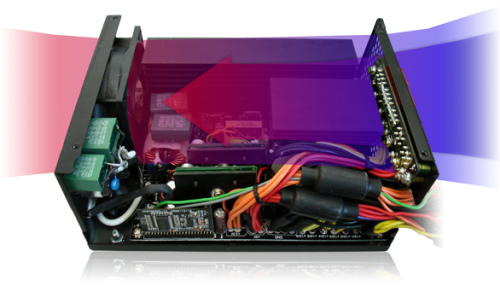

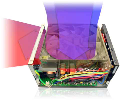

Pedig bizonyos elrendezésekhez ez a jobb.
Ha van a proci mögött egy venti, ami kiszívja a proci hűtéséről a meleg levegőt, akkor a tápnak jobb az ilyen, ami nem a prociról szívja a meleget, hanem valamivel hűvösebbet elölről - alacsonyabb hőmérsékleten, halkabban, hatékonyabban tud dolgozni.
Ugyancsak jó az alsó-tápos házakba is, ahol nincs sok hely a táp és a fenéklemez között, vagy épp a fenéklemezen van, a ház alatt pedig szőnyeg fogja fel a légáramlást. -
