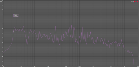

"Aki pedig a mély átvitelében kételkedne, annak megsúgok annyit, hogy az mérve is remekül teljesít, még ha ezt a megállapítást csak a tesztvideók alapján teszem"
Súgd már meg, hogy mit mértél jutub videóból és hogyan? -

Aki pedig a mély átvitelében kételkedne, annak megsúgok annyit, hogy az mérve is remekül teljesít, még ha ezt a megállapítást csak a tesztvideók alapján teszem. A hangján lehet vitázni, de érdekes koncepció, az biztos. -

Kicsit utánaolvasva a csalás ott van, hogy a beépített EQ miatt tud annyira alacsony frekire menni. Amit nem említenek, hogy az csak valami 76dB-n tuja a 8dB-t. Vagyis lószar kamu az egész. Ha nem megy az EQ akkor kb. 40Hz-ig megy -3dB-vel. 10xdB hangerőn.
Szóval szépek ezek az értékek, csak nem ugyanolyan kondíciók között történtek az egyes mérések.Amit elhiszek, hogy Elac subja 40 kiló 1200W és lemegy 17dB-ig. De 11 kilós cuccra ilyeneket ráírni vicc.
