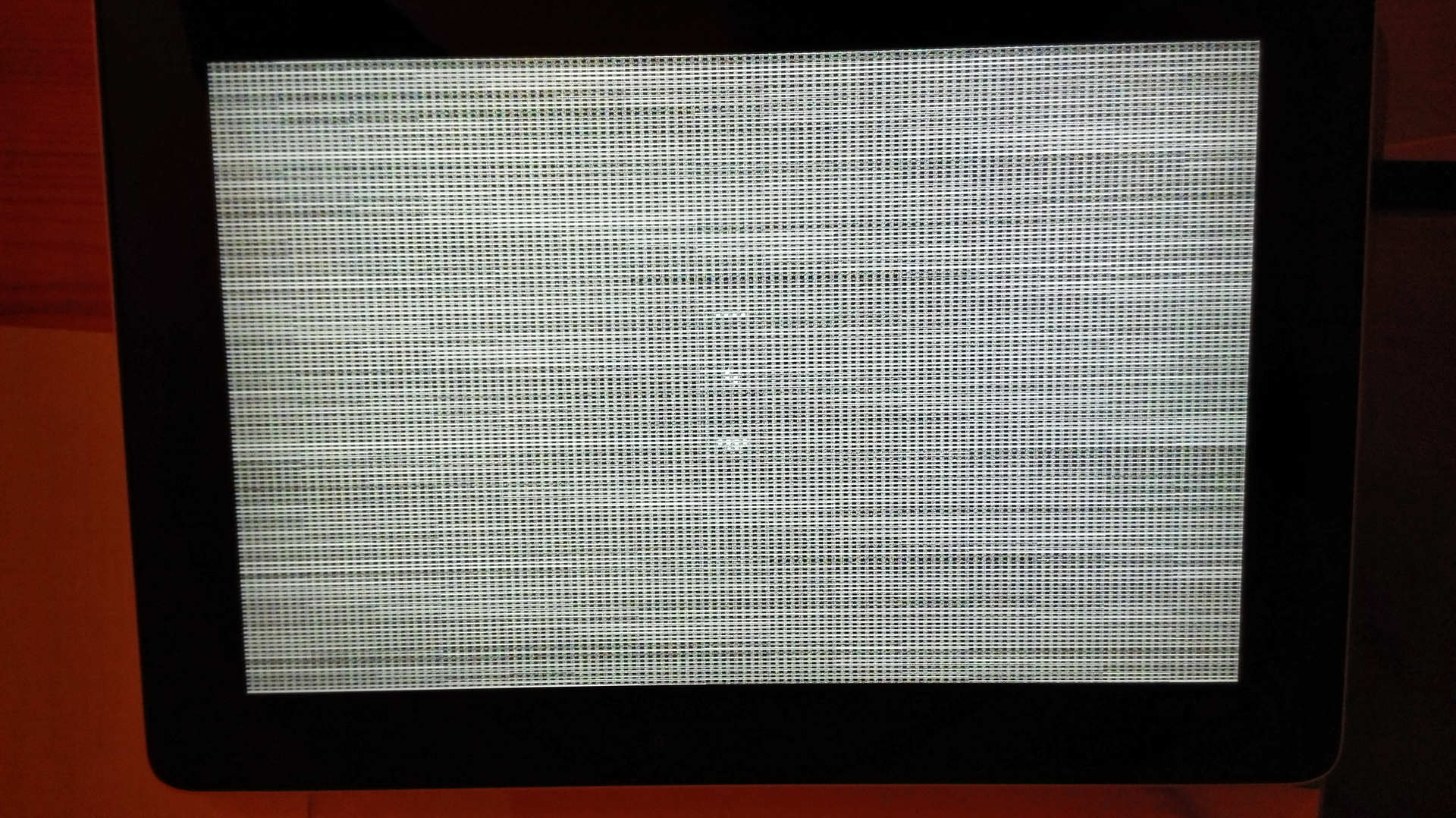

Hétfőn jön a futár érte ha minden igaz. Ma megint csinálta, aztán lekapcsolta magát 1 perc után. Alig tudom visszakapcsolni. Azért sem vesz az ember noname-t, hogy ne járjon így, erre tessék.
A TV gyártás során hogy hogy meg tudják oldani, hogy ne legyenek ilyen problémák dögivel? Furcsa is lenne, ha a 120 cm-es tv-ket küldözgetnénk ide-oda. Túl rövid a termékciklus, sürget a határidő, hogy a konkurenciánál hamarabb kijöjjenek, és kiadnak szarokat még a neves gyártók is, áááááááááá! -
geckowize
Sajnos igen. Ha sokaig nem hasznalom es feloldom, neha egy ilyen fogad. Allitolag nem idegesito... Ja, de.
Vagy pedig egyszeruen nem eled fel a kijelzo, aztan hiaba nyomom a power gombot, nem tortenik semmi, nem bootol - ez azt jelentene h csutkara lemerult, de egy este toltonhagyas utani elso bekapcsolaskor szokta - aztan vagy a nyolcvanotezredik probalkozasra, amikor beletort az ujjam a gombba, csak megjelenik mar az az istenverte asus logo a rohadt akksi ikon helyett...
Komolyan mondom, elmehetnek a picsaba, hogy 4 szervizeles utan nem sikerult normalisra, hibamentesre megcsinalni ezt a szart.

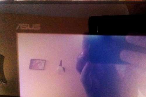

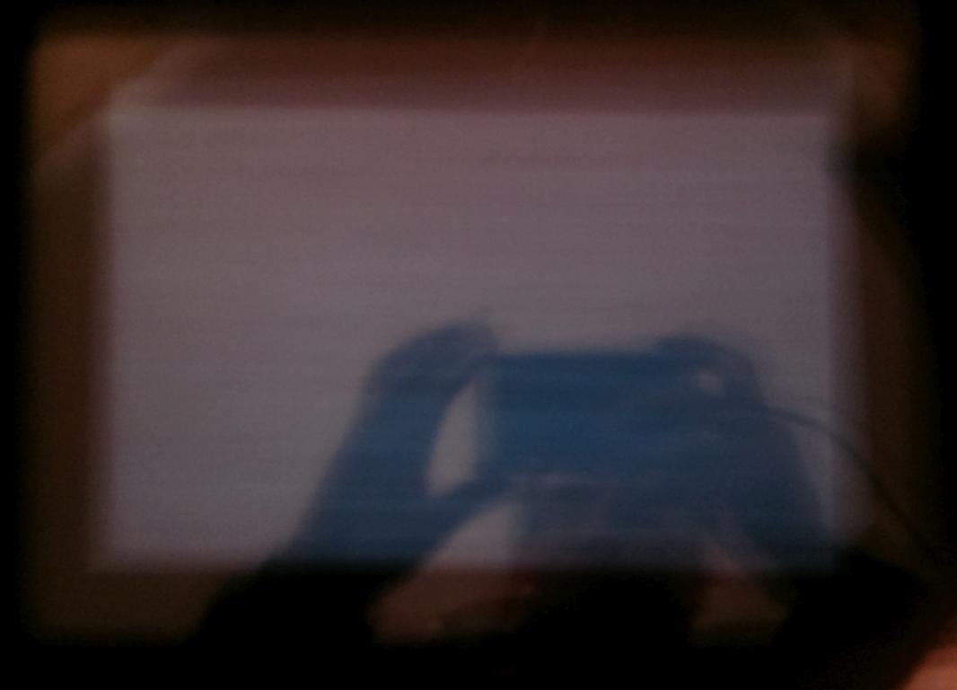

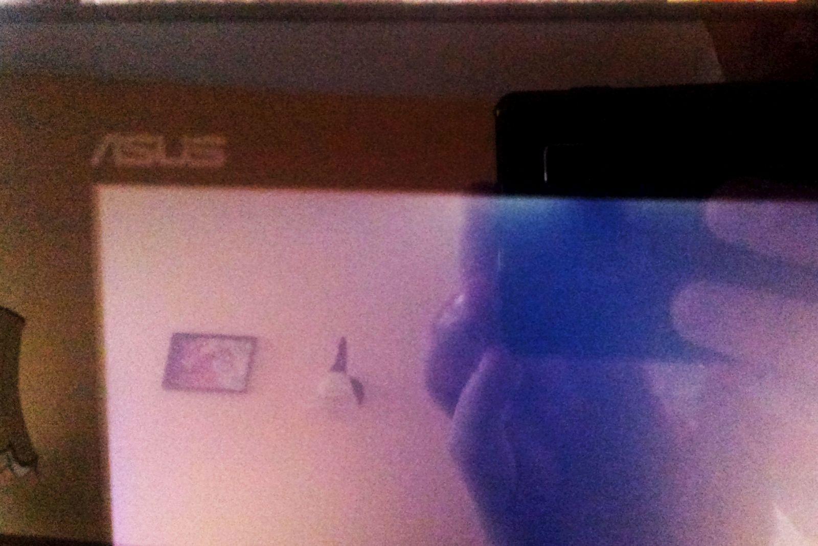

Ma teljesen megőrült 2x is...
1. Akarom használni, feloldom és hangyás képernyő, szürke és fekete csíkok "zizegnek", semmire nem reagál... Sajnos csak szar fotót sikerült róla csinálnom, mert utána újra is indult magától.
2. Skypeolás közben elkezdett össze-vissza érzékelni érintéseket random helyeken és igen intenzíven, ki-be lépegetett mindenbe, had ne mondjam, milyen idegesítő volt... Reboot után megjavult.
Úgyhogy viszem a 3. szervizre, touch misaction miatt... De jó lesz megint belakni, már várom.

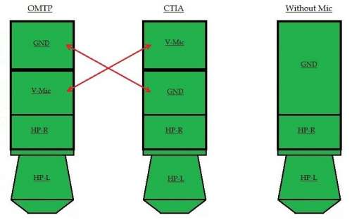

housebig
Egy hete vettem meg a készüléket és a következő problémám adódott. Ha olyan jack dugót használok, aminek a csatlakozóján 3 sáv található - azaz headset-es - , akkor akárhányszor bedugom a tablet-be mindig működik, tudok vele zenét hallgatni. Viszont ha a jack dugó csatlakozóján 2 sáv van, akkor a készülék bekapcsolása utáni első bedugás esetén működik - azaz rendesen lehet vele zenét hallgatni - , utána viszont akárhányszor dugóm be a fej-vagy fülhallgatót egy pillanatra hallom, h továbbítja a jelet (hangot) utána viszont elnémul az adott füles.. Ha a készüléket újra indítom, akkor utána megint az első bedugás után jó, utána pedig újra nem veszi a jelet, mintha kontakt hibás lenne.
Ti találkoztatok már ilyen jellegű problémával? Ez egyedi eset, ami garanciálisan javítható, vagy ehhez hozzá kell szoknom?
Előre is köszi a válaszokat! -
