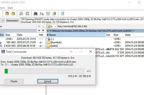

nimfas
Ezt tudja a GoFlexNet egy Red WD 1TB winyóról FTP-n a gép felé 1043ND Routeren keresztül.
Nem vagyok elájulva az 55eFt-os Synology-tól, ha 60MB-ot tud RAID-ben.
GoFlexNet:
Architecture: ARMv5te
Processor: Marvell Kirkwood 1.2GHz
RAM: 128MB
NAND: 256MB
USB: 1
SATA: 2
Ethernet: GigabitKicsit módolni kell vele, de megéri: [link]
