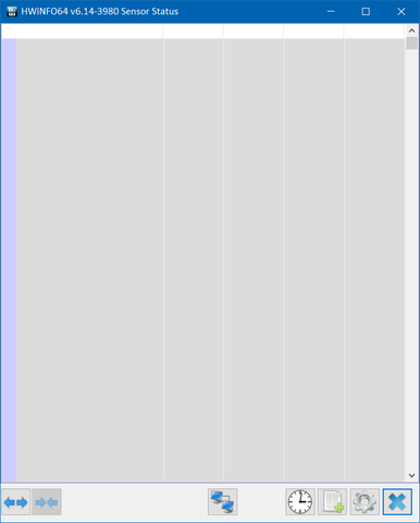

Nálam teljesen jó a legutolsó HWinfóval és nvidia driverrel... valamit benéztél szerintem vagy frissítened kellene az öreg hardverinfódat.
pokmky
Trailblazer #35 üzenetére
Nem, mert butaság miatt húzod le a drivert, gyártót, akármit... Talán azt kellett volna beállítani, hogy milyen szenzorokat észleljen és használon a HW info, ha már ekkora guru vagy, hogy anélkül létezni sem bírsz...
pokmky
Trailblazer #33 üzenetére
Milyen áron? Be kellett volna állítani újra a szoftvert, vagy várni új verziójára? Miért kell neked a hw info?? Miért nem játszol azzal a kártyával? Igazi first world problem.....
