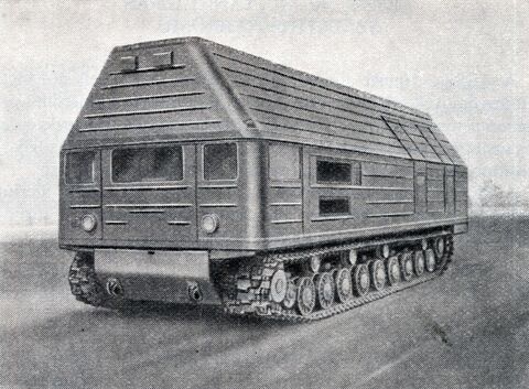

zsid
"Szárazföldi vonalon már 1961 óta termel(het)"
De nem termel. Az orsozok is elvetették mert nettó szívás volt az egész."Ezek ilyen "pici" 25 MW -os csodák. Szigetüzemben tudnak elektromos energiát biztosítani olyan helyeken"
Mutass legalább egy ilyet. A GE-nek van félpótkocsira épített 25MWe teljesítményű gűzturbinás erőműve ami biztonságos és olcsó. A linkelt cikkben kicsit mókásnak tűnik, hogy pont a két reaktorfejlesztő nagyhatalom Irán és Magyarország fogja elárasztani ilyennel a világot
Az oroszok úszó atomerőműve jobb példa lett volna, bár az is teljesen értelmetlen mert megépítették, elhajózta vele a világ végére majd ez ott fog üzelmelni istentudja meddig. Ennyi erővel építhették volna a partra is...Nálunk megvan a normálisan kiépített hálózat, ide teljesen felesleges az ilyen mobil atomerőműves "baromság". A mi adottságaink nem olyanok, hogy ilyenekre szükség lenne.
korcsi
Az első példa az még akkor volt amikor a biztonság, még nem volt elsődleges szempont
"Az atommeghajtású tengeralattjárók balesetei, a csernobili atomkatasztrófa és Fukusima óta hátborzongatóan rossz ötletnek tűnik egy guruló atomerőmű. Hetven éve viszont a jövő nagy újításának tűnt."
A továbbiak meg még fejlesztési stádiumban vannak.Egy kis reaktor mellé egy csomó mindent ugyanúgy meg kell építeni mint a nagyhoz, irányítástechnika, egy fillérrel nem lesz olcsóbb mert kicsi a reaktor, biztonsági rendszerek stb. Ha nincs arra kényszer, hogy kis rendszert építs (mint ahogy a példádban írtad) akkor ezek szerintem nem rentábilisek.
dkess
Hogyne lenne (mégha nem is mindegyik fajta a "piacon").
Gondolj az atomtengeralattjárókra, anyahajókra stb. Ezek elég mobilak?
Szárazföldi vonalon már 1961 óta termel(het) áramot ilyen 1,5 MW -os teljesítményű cucc: [link]
Ennek van még kiscsillió "deriváltja" - akár uszó verzióban is meg nagyobb teljesítménnyel is.
Ugyanakkor a "nem annyira mobil" variánsokkal kapcsolatban van ilyen érdekesség is, ahol szőrmentén érintettek vagyunk/lehetünk: [link] ... Ezek ilyen "pici" 25 MW -os csodák. Szigetüzemben tudnak elektromos energiát biztosítani olyan helyeken, melyek úgy egyébként meglehetősen elszigeteltek. Természetesen azért nem a "balatoni üdölőövezet" lenne a célcsoport ...

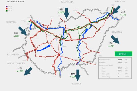

zsid
arnyekxxx #237 üzenetére
Nem csak télen, nyáron is. Pár hozzászólással korábban dobtam be képet egy nyári rekordközeli rendszerterhelésről, ami akkor készült amikor a fotovoltaikus kapacitás ~0 ( este 9 után ).
Viszont az ilyen csúcsok kiváltására amúgy is szükség van csúcserőművekre, ez sokat nem változtat a dolgon.

dkess
Továbbá Te sem számolsz azzal, hogy az elektromos áram iránti igény több évtizedes távlattal számolva a jövőben igen erőteljesen nő - még az elektromos autózást nem számolva is. Nem csak nálunk ...
Ennek fényében különösen érdekes kérdés, hogy már most is jelentős importra szorulás mellett elbontjuk a 2 GW -os Paks I -et és nem építünk semmit - és akkor majd az importból megoldunk mindent ... GG ...
Csak amikor hiány van a piacon, akkor nem tucc' importálni
Mondjuk van egy szélcsendes hét egy anticiklon miatt, aminek a hátoldalán jön egy kis ború a németeknél, de közben meg 40 fok van, csutkára vannak tekerve a klímák, az ország megeszik 7.5-8000mwh-át, de közben mindenhol a környéken ez van, aztán jön a hoppá.
És akkor lesz a "hoppá"ból "húbazmeg'!" amikor majd a villanyverdák jelenlegi száma mondjuk ötvenszereződik. Vagy ötszázszorozódik...
Aztán egymillió elektronnak kellene kijönnie a kábelbű', de csak 800.000et tudsz beletolni, azt is úgy, hogy robbanáshatárra van terhelve a hálózat.
Akkor jön majd a "húbazmegeztelqrtuk!" -

"a felesleget rakjuk bele ami nem kell senkinek abban a pillanatban így a pillanatnyi értéke éppen 0"
Az a baj, hogy szigorúan véve nálunk nincs felesleg ( ezért sem értem a Paks2 koncepcióját). Mi éjjel, nappa, télen, nyáron importra szorulunk mert nem tudunk annyit termelni amennyire szükségünk volna. Teljesen más a szivattyús erőművek rendszerbe integráltsága az olyan országokban, ahol túltermelés van és nettó exportőrök (pl Ausztria, Svájc vagy épp Németország abban a megszaladt esetben amit említettél, amikor a piaci áramár mínuszba ugrott ). Amikor folyamatosan éjjel-nappal 1200-2500MW-nyi termelési hiány van akkor a szivattyús erőművel jobb esetben csak az export mértékét tudjuk korrigálgatni, arra meg tényleg qrva drága megoldás.
Ez meg az aktuális:
Ahhoz durván nagy fotovoltaikus kapacitás beépítésére lenne szükség, hogy ebben a helyzetben így nyáron legyen maradék áram a tározós erőmű feltöltésére. Nem a tározós erőmű koncepcióját ellenzen, csak ebbe a környezetbe szerintem nem nagyon lehet beilleszteni, ahhoz jóval többet kellene termelnünk.Azt nem értem, hogy ha évek óta ehhez hasonlóan sz@r a helyzet és folyamatosan fél-másfél atomerőműnyi az importunk, akkor a 2000MW-os paksit miért 2400MW-tal akarjuk leváltani, amikor igazéból a 3600MW is csak tűzoltás lenne...
