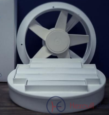

én átütöttem a falat, venti bele, sonoff mini kapcsolásnak -> homeassistant meg vezérli
Az is az én művem. Fém szúnyogháló kívülről a keretre fogatva

Jól látom, hogy gyárilag van rajta rovarháló vagy azt te szerkesztetted rá?
