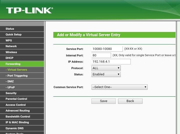

Szerintem, olyan nincs, hogy ne lehetne állítanu. De ha tényleg nem, akkor célszerű a routert az 192.168.4.X tartományba tenni.
A router LAN IP címe micsoda?
Az internál az ugye a belső dolgokat jelenti. Itt speciel a belsőhálózati (LAN oldali) dolgokat. Tehát az internál port az a belsőhálózat egy gépének portja, azaz a 80-as. Gondolom a service port az external port akar lenni, amit szabadon választhatsz, mondjuk érdemes 10000 feletti tartományba tenni. Ha pl utalni akarsz rá a könnyebb memorizálás érdekében, hogy ez a belső 80-as porthoz van továbbítva, érdemes például a 10080-as portot választani. (De igazából ez bármilyen port lehet, ami más által nincs használva).
Protocoll All is jó.
Internal ip (ha van ilyen szekció) akkor oda az 192.168.4.1 címet kell írni, ha biztos ez a logger eszköz címe. -

Passz hogy milyen, sajna nincs nálam. Banggood ról rendeltem valami noname cucc de már nem rendelhető. Nem is találom már náluk. P2P módban nagyon jól muzsikál. Az IP je fix, inkább a routert kell hozzákonfigolni.. Most szenvedek ezzel éppen, a routeren van olyan hogy "Service port" és "Internal port"... Melyik a 80 as és milyen port lehet a másik? Protokoll "ALL" ra állítva IP pedig a meghívandó IP (192.168.4.1) a router tartományom belül van 192.168.4.0 / 255.255.0.0 de nem megy...

Ez egy hőmérséklet és páratartalom logger, tipust ne kérdezz mert nincs nálam... A ruternek van publikus IP je (gondolom én, nem vagyok IT - s.. legalábbis a router webszerverén belül látom milyen (dinamikus) IP t kap áppen a telenortól, egy telenoros mobil webstick el használom/nám..) Azt holt tudom megnézni hogy maga a logger milyen portot használ? Mert ott portot nem tudok állítani, gondolom ugyanúgy fix mit az IP je.

Egyszerű. A routeren amire ez a logger eszköz (pontosan milyen eszköz is ez?) kapcsolódik, portot kell továbbítani ennek az eszköznek az adminfelület portjára (gondolom böngészős, így a 80-as port, ha http akkor a 443, a külsőport lehet igény szerint). Onnantól routerwanip:port címen elérhető bárhonnan a világból. Már ha publikus ipje van annak a routernek, amelyikre kapcsolódik.

Kis segítséget kérnék. Van nekem egy vezeték nélküli wifis loggerem amit amolyan AP ként érek el egy IP cím beírásával P2P módban. Tehát 8 - 10 méterről max. Egy elég egyszerű admin felülete van amin le tudom kérdezni, tölteni, törölni az adatokat + titkosítást is tudok beállítani ( SSID és WPA-PSK jelszó, IP címet és portot már nem tudok állítani, azt se tudom milyen porton kommunikál hogy esetleg forwardot tudjak beállÍtani a routerten..stb). Ezt az eszközt hogyan tudnám elérni pl egy távolról / internetről mobiltelefonról? Próbálkozom egy wifis mobilrouter ( TP-LINK MR3040 ) + Telenoros USB webstick használatával, de nem igazazán jön össze a dolog. Szerintem megoldható csak elveszek a beállításokban. Magát a loggert a 192.168.4.1 címen érem el miután csatlakoztam vele. A routerben ugye elvileg a DHCP nem is kell mivel a loggernek saját statikus IP je van. Hogyan tudnám elérni hogy a loggert "kívülről" el tudjam érni? Van erre lehetőség véleményetek szerint? Jelenleg az eszköz hozzám képest világ vélgén van és külső segítséggel tudom csak lekérdezni. (Valaki letölti a közelből és emailen elküldi a logot.)
