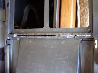

Tothgera30 #115 üzenetére
Remélem, hogy úgy még jobb lesz. Szerdán kipróbálom szárazon, még a vágás előtt.

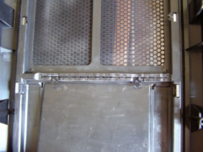

Megnéztem megint azt a merevítőt a tetőben, szerintem simán lelehetne belőle faragni mondjuk egy ilyen kis kézi csiszológéppel, kb. 5 perc alatt, de semmi kedvem 6-8k-ért ilyen izét venni azért az 5 perces munkáért, később meg nem nagy valószínűséggel használnám...
Na, mindegy, mielőtt veszek, méh úgyis átszerelem és megtesztelem, hogy nyerek-e vele egyáltalán valamit.

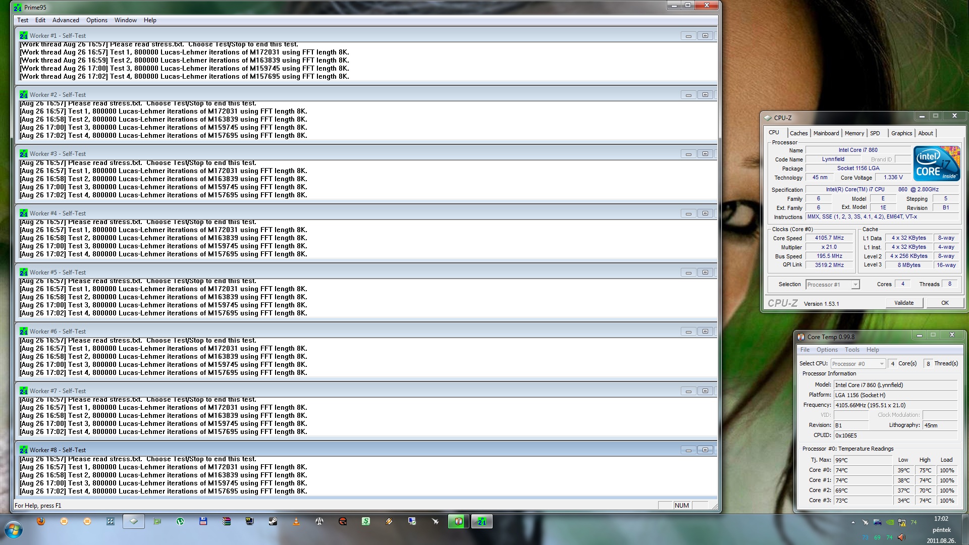

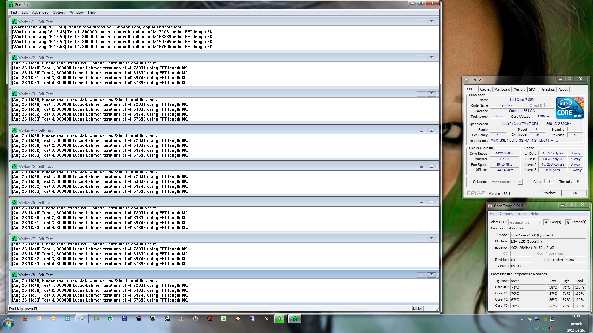

InHell
BioNiCMaN #89 üzenetére
Megcsináltam a teszteket.
Radiátor házon belül, 1 gyári CM hűtőt raktam rá alulról, felül pedig 2 noctua venti.
5 perceket futtattam prime-ot, szobában 27 fok van.
default:4GHz:
4.1GHz:
pár telefonnal készült gyenge minőségű kép:
[link]Eddig egy Noctuám volt és ebben a melegben már 3.7GHz-nél is 75-77 fokos volt a proci,
ahhoz képest én tökéletesen meg vagyok a H100-al, és a mostani hőfokokkal elégedve. -

Ez a tető és ahol a dokkoló rész vége van, ott van egy merevítés benne és az nyomódik neki a radiátornak.
Filóztam, hogy kicsit hátrafelé eltolom a radiátort, de akkor csak 2 csavarral tudnám rögzíteni a radit, a ventiknek meg konkrétan nem lenne elég menet, magyarul kellene még 6 lyukat fúrni a tetőbe, amihez nincs kedvem.
