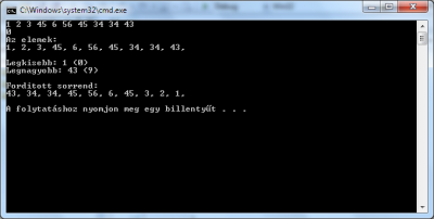

Az első 2 jó, legutolsó nem jó, ezeket írja ki a CFree:
[Error] D:\Program Files\C-Free Standard\temp\Untitled3.cpp:10: implicit declaration of function `int srand(...)'
[Error] D:\Program Files\C-Free Standard\temp\Untitled3.cpp:17: implicit declaration of function `int rand(...)'
Erre a sorra:
srand((unsigned)time(NULL)); //véletlenszámhoz kellEz a probléma az előző verzióba is benne volt, nem tudtam kijavítani.
A másik 2 program tökéletesen fut. Most már megáll 0-nál, eddig nem állt meg.
Peter Kiss
Legelső;
Második, itteni első; A fenti verzióban a min-max résznél volt egy elgépelés.
Harmadik, itteni második;Mindegyikben változtattam valamit, szerintem egyszerűek. Azt viszont nem tudom, nektek miért nem áll meg 0-nál. Fordító nem lehet ludas, mert ezekben nincs fordítóspecifikus cucc, én Visual Studio-t használok, de lefordíthatnám g++-szal is, az eredmény ugyanaz lenne.

Márpedig elmegy. Tesztelve lett, 100 darabot kér be. Nem megy a feltétel(bár én nem is találtam meg benne h a végjel==0)
Nálunk a tmb [ i ]az a 0. eleme vagy a gerince azt hiszem, nem jó a progi. Milyen fordítóval nézted? -
