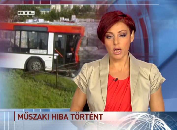

de mi ez a csúnya interlace fésűsödés? (Mintha ez egy kicsit fontosabb lenne tévézésnél...
Mint már korábban is írtam:
Vélhetően még analóg kamerákat használnak, ezért digitalizálási hibának tekinthető.
Ha megnézed a hosszabbik RTL felvételt, számtalan helyen jelentkezik ez a szőrösödés, de az utómunkában felkerült részeken, például a feliratoknál, és annál a gömbszerű rácsos és forgó izénél (földgömb), nem látsz hibát.
De erről magad is meggyőződhetsz, ha alaposabban megnézed az RTL hírek részletet.#213:

Megnéznétek nekem ezt a sample-t akkor valamilyen analizátorral?
rapidshare vagy megaupload
atesss
Felraktam data.hu-ra is, itt sajnos 4db-ban kellett, mert max. 100MB-ot lehet:
[link]De közben megtaláltam az MTV videótárban is ! [link]
Csak ez ugye valamivel rosszabb minőség, de ahogy belenéztem úgy tűnik nem is annyira.Silverlights-os a videó, és hiába megyek rá az infókra, nem lehet megnézni, milyen felbontáson és hány Mbit-en megy a stream. Van erre valami ötletetek, ezt hogyan lehetne megtudni ?
lorenzen
Itt látszik a "darabolás" a gyors részeknél.
Az RTL még nem állhatott át a teljesen digitális stúdióra.
A felvételeken látszanak durva interlace hibák. Miközben az utólag rárakott földgömbszerű rácsos és forgó izé, valamint a feliratok mentesek ezektől a durva hibáktól.
Gondolom, még régi analóg kamerákat (is) használnak, miközben az utómunkák már digitális eszközökkel készülnek. -

#153
Ha már újra szóba hoztad...
1. A képen látható program BOB-os deinterlacinget használva csak minden második sort jeleníti meg belőle, azért aliasos.
2. Weave deinterlacinggel nem aliasos és "szőrök" sincsenek a mozgásoknál, ellentétben az m1HD-s anyaggal.
Ezt a két dolgot összeadva az adódik, hogy valóban interlace anyag (a lejátszóprogramok nem progresszívként kezelik, megpróbálják deinterlacelni), azonban maga a tartalom az 25p-s! (Gy.k. 25p-s tartalom van interlacelve sugározva, ami persze így felesleges, de valószínű a tunerek máshogy nem fogadnák.)
Csak az a kérdés, hogy csak ez a kis reklámfilm volt ilyen, vagy az egész műsor. A magam részéről nagyon remélem, hogy az előbbi...

"Az a transport stream, amit ő linkelt be."
A #41-esben? Nálam nem jelent meg benne a doboz képe.
"Inkább arról van szó, a lejátszó programod nem korrekt, rosszul dolgozza fel az adatfolyamot."
Többféle playerrel + codec-kel is próbáltam, deinterlacinget kikapcsolva.
Az Ákos-konvertes felvételnél ott vannak szépen a szőrök, a #41-esben linkeltnél meg nem... (És jóval elmosódottabbak is a mozgások a szokásosnál.)"Cserébe minden mozgásfázis 50%-a veszik el, az 576i estében.
Páros sorok az egyik képből, páratlan sorok a másikból."Csak a mozgó részeken, ahol a szem amúgy sem annyira érzékeny rá, hogy egy okos deinterlacer ne tudja elég jól pótolni. A hiányzó mozgásfázisokat már nehezebb. Bár elég jó mozgás-interpolátorok vannak, azok is inkább csak az oldal irányú mozgásokat tudják "finomítani", egy összetettebb mozgást (pl. karate, tánc, stb.) nem. Már csak azért sem lesz az igazi, mert alacsony fps-nél nagyobbra veszik a motion-blurt is, amit igen nehéz utólag eltüntetni (hogy legyen értelme a megnövelt mozgásfázis-számnak).
De amúgy fölösleges ez a vita, mert világszerte az 1080i50-et (PAL) ill. 1080i60-at (NTSC) alkalmazzák, tévés/videós tartalomnál a field-rátának megfelelő mozgással, mozifilmes tartalomnál pedig 24p-ből kiindulva (PAL-ban gyorsítva 25-re) -- nem pedig az 1080p25-öt és 1080p30-at. (Meg ott van még a 720p50/60.)
Elolvastam már korábban. El is gondolkodtam rajta.
Ugyebár a tartalmát nem vitatod...?
lorenzen
"Ez nem a MaSzKa által linkelt felvételből van."
(Amennyiben továbbra is kétségeid vannak, gondolj ki egy módszert, amivel bizonyítható.)"Az biztos 25p-s, nem 50i-s."
Inkább arról van szó, a lejátszó programod nem korrekt, rosszul dolgozza fel az adatfolyamot."Cserébe minden második mozgásfázis elveszne.."
Páros sorok az egyik képből, páratlan sorok a másikból."Légyszi, olvasd el, amit írtam a #88-asban, és gondolkozz el rajta. (Mellesleg nem a kisujjamból szoptam.)"
Elolvastam már korábban. El is gondolkodtam rajta. -
dezz
Nem "megszerkesztettem", hanem beszerkesztettem a választ az előzőre is.
És dehogynem értettelek, nem vagyok hülye. Az ablak is sokkal folyamatosabban mozog (hacsak nem túl nagy vagy nincs túl sok ablak). Pontosan úgy, ahogy 60 fps-en ki kell néznie a dolognak. (Mellesleg 100 fps-en meg még folyamatosabb, de most talán ne bonyolítsuk még ezzel is, elég lesz a 24 és 60 közötti különbség.)
McLaca
Közben megszerkesztetted... Igen, a 25i-t elírtam, ott 50i-re gondoltam, úgy helyes.
Az egeres példára meg nem értettél meg: persze, hogy folyamatosabban mozog az egér, ha a proci minden képhez küld egy kurzorpozíciót is a vga-nak. De ha mondjuk egy real-time renderelő ablakot akarsz mozgatni, amikor a proci izzad, akkor nem hiszem, hogy 60fps-sel fogod tudni mozgatni azt az ablakot, de a monitoron attól még meg lesz a 60 kép lgoikailag, mert ugyebár 60Hz... (ami lehet akár 160 is, persze nem LCD-n).Üdv!
dezz
Ez nem a MaSzKa által linkelt felvételből van. Az biztos 25p-s, nem 50i-s.
Lehetséges, hogy az adás 50i-s az RTL-nél is, és a tuner programja csinált belőle 25p-t."Arról nem is beszéljünk, hogy STB+ hagyományos CRT TV kombinációval nem lehetne nézni az adást. A 25p-töl lehidalna a TV készülék."
Természetesen 50i-ben küldené ki (ettől persze nem lenne 50 mozgásfázisos újra). Kb. mint ahogy a mozifilmeket most is adják.
"Továbblépve, a 25p és a 50i egyforma információ mennyiséget hordoz."
Byte-ra igen, de mozgásfázisban NEM! Légyszi, olvasd el, amit írtam a #88-asban, és gondolkozz el rajta. (Mellesleg nem a kisujjamból szoptam és nem tegnap kezdtem az "ipart".)
"De előnyösebb lenne a 25p mert kevesebb deinterlacing hibával kellene számolni."
Cserébe minden második mozgásfázis elveszne...
Szerk: Ha valami, akkor 50p. Amcsiban pár sportcsatorna 720p50-es, mert úgy a mozgásfázisok száma is megvan és deinterlacinghiba sincs (vízszintesen sűrűn rovátkázott objektumok mozgásánál a legjobb deinterlacing is hibázgat, bár elviselhető).
