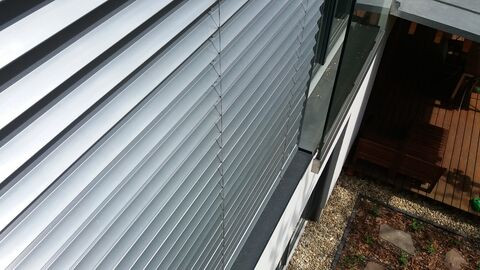

Mi pont ezért csökkentettük le a déli és nyugati oldalon az üvegfelületeket. Egy 12 m2 szobába lett volna két 120x150-es ablak keleti és déli irányból egy, illetve a nappaliban lett volna egy 120x240-es ablak. Az utóbbi helyett 120x150-es lett, minden ablakon redőnnyel.

Azért ne felejtkezzen el senki mit tanult az Általános Iskolában az energiamegmaradás törvényéről. Egy dél-nyugati fekvésű lakásba ha bejut a fény (energia) akkor az benn is marad. Semmilyen függöny nem űzi azt ki. Így működnek az üvegházak is..
Ezért csak két lehetőség van. Vagy külső árnyékolás (zsalúzia, roletta stb), vagy bent energiazabáló klíma. (Nem természetbarát, nem pénztárcabarát)
Illetve van egy harmadik is: a tükörszerű külső(!) ablakfólia. (az átlátszó IR/UV szűrős semmit se ér, csak forró radiátorrá teszi az ablakot)Túl sok ablakom van ezért külső árnyékolás nélkül nyáron hetekig 30°C volt a lakásban, napi 3x kellett zuhanyozni, vizeskendővel hűteni a fejem. Amióta van az ablakon külső árnyékolás azóta nyáron se megy 23°C fölé a szoba hőmérséklete (klíma se kell). Jó nézni hogy kint 35 (árnyékban), bent csak 22...!
