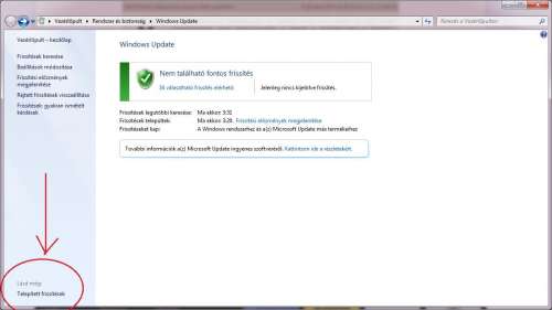

Elvileg neked kell eltávolítani manuálisan.
Keresd meg a telepített frissítések között.Ahogy a 4. hsz-ben írják is.

wusa /uninstall /kb:3004394 -el szépen lejött normal módban is, nem kell csökkentett mód sem a javítás hozzá. (Épp megszívtam egy ügyfelem frissen összerakott gépével + amd -vel...)

Ez okés,ezt értem,hogy leszedi automatán.....de én telepítsem-e, a KB3024777-et,ha (eddig)nem volt problémám.....? A későbbi AMD driver update-eknél fog-e problémát okozni szerinted a KB3004394...?Vagy akármi mással...

Érdekes: ma is jött frissítés (Win7-64bit), de a telepített frissítések között sem a hibás, sem a javítás nem szerepel. Az Omega-driver fenn van a gépen pár napja, és hibátlanul működik. Jogtiszta, OEM win...
