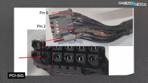

Láttam már alaplapi 4-8 pines csatlakozót összeolvadni a kábellel, pedig ott sokkal kisebb teljesítményről van szó. Ha rossz az érintkezés, akkor bármi lehet.

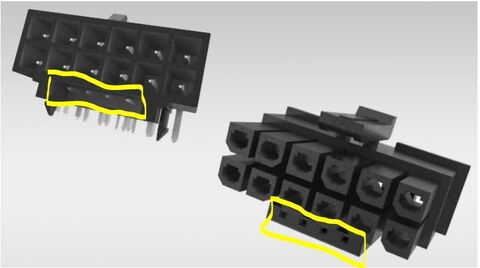

a 4 mini csatlakozó feladata a vga és a táp közötti kommunikáció, hogy a leadott teljesítményről beszélgessenek egymással...

Akár 1000W-ot is elbírhat, ha érintkezési vagy más hiba van, akkor lehetnek ilyen esetek.

elvileg a kommunikációs pinek sérülése miatt a táp és a vga közötti kommunikáció téves lehet, és ez okozhatja a gondot (ami túlterhelésként jelentkezik)

A gond az hogy ilyenkor a kártyán is ég a foglalat amit ugyan ki lehet cserélni de elég drága mulatság.

A lead-képen 12+4 pin van.

Nem lehet, hogy a +4 kommunikációs tűt nem számoltad bele?

16 tűs a szabványos. A 12 tűs az nem szabványos.
Bírja is, amíg nem lazul meg a sok, ki-be húzogatástól. De meglazulás után már gondok lehetnek. Ez az adapterek átka, nem olyan biztos a kötés, mint egy NYÁK-ra rögzítve. Ez mindegyik adapterre igaz, csak kisebb terheléssel a lazább kötés nem okoz gondot, de 55 ampernél már csúnya munkát végezhet.
Az alapproblémát egyébként a 12 V okozza. Ekkora fogyasztási szintekhez ez nem optimális.

Nem 12 tűs csati az? Mármint a VGA oldalon.
8 tűset nem 55A-re tervezték, de azért van belőle 3-4, mert annak már bírnia kell.
Vagy akkor pár 3090Ti karin a 3 csati miért nem kevés?Akkor miért van minden karin 12tűs?
Mert igazából most abba kell dugni dolgokat.
12VHPWR a szabvány. 16 nemtom honnan jött. -

Itt a kötés ereje a lényeg. A 16 tűs csatlakozót rátervezték arra, hogy ekkora áramerősség fog közlekedni rajta. Ez a táp és a kártya oldalán is igaz. Az adapter egy extra probléma, mert ott nem 16 tűs csati van a lógó ágain, hanem régi 8 tűs, ami nem 55 amperre van tervezve, ha most a 4090-et vesszük alapul. Papíron elvileg meg tudja oldani, de meglazul az aljzat, akkor picit elmozdulhat a tűt fogadó kis dugasz, és ez már elég ahhoz, hogy a sérülés esetleg elégést okozzon, ezáltal elolvadjon az aljzat.
Nyilván nem lenne ebből semmi gond, ha csak 30 amper közlekedne, amennyi a mostani csúcskártyákon szokott. Akkor lehetne húzogatni ki-be elég sokat, de itt át kell tolni 55 ampert is, ami már gondot okoz, és erre letesztelhették a csatit, és arra jutottak, hogy így csak 30 ki-be húzást bír ki, nagy biztonsággal, mielőtt leolvadna a fenébe.

Mert egy szimpla átalakítón nehéz olyan erősen fixálni a tűket fogadó kis aljzatok pozícióját, hogy ne lazuljanak meg pár ki-be huzigálás után. Ezt egy VGA-nál több nagyságrenddel könnyebb megtenni, mert ott maga a NYÁK ad egy nagyon biztos alapot az erőteljes bekötésre.

Ez most nekem sem világos, hogy az átalakító molex fele a probléma (amit kétlek), vagy a 12 tűs? Vagy az átalakító van fos anyagból és igazából csak erre figyelmeztetik a usert, hogy szemetet árulnak?
