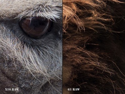

Viszont látom linkeltél pár X10-es képedet alátámasztandó a véleményedet, de megmondom őszintén én a te általad lőtt képeken se látok mást mint eddig mindenütt.
Itt van pl. ez a tevés képed:
Kerestem a saját képeim közt valami hasonlót, de teve egy szál se, ellenben itt egy csacsi.
Sajnos ez kicsit távolibb így a részletek apróbbak, azaz így a Panám még hátrányba is volt a tevés képhez képest, plusz f/1,8-as rekeszen készült, de azért a lényeg szerintem így is látszik. Nyomtam róla egy sima alap LR4-es konverziót.
Itt van két képből 1-1 100% crop:
Ne mondd nekem hogy itt se látsz semmi párhuzamot a tesztekben látottakkal!

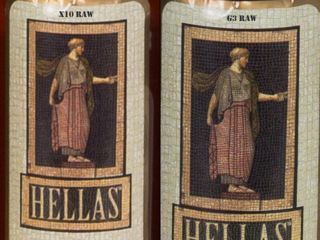

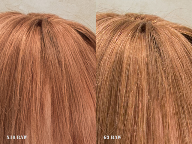

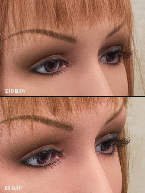

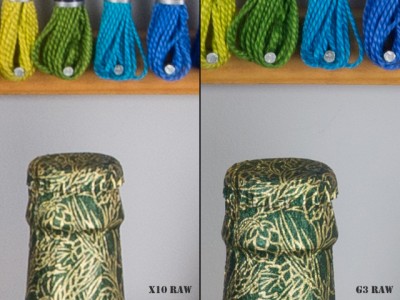

Letöltöttem az imaging-resource oldalról a Fuji X10 és Pana G3-as géptől 2-2 alap iso-s Raw képet majd LR4-ben lekonvertáltam őket mindenféle módosítás nélkül.
Az így kapott eredményből pár 100%-os crop:-
Az itt kapott eredmények számomra teljesen egybevágnak azzal amit a dpreview is kihozott.
