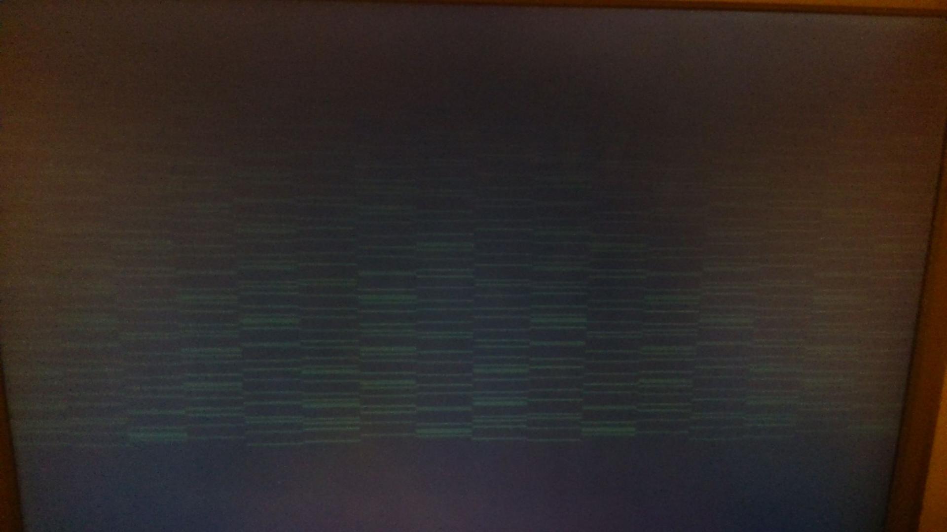

istyukiraly
Na hát ez nem sikerült ugyanúgy csíkozódik meg minden. De egy próbát megért.

Hali most sütöttem meg egy GeForce 5200-asomat mert, h csíkozódott a kép meg csak 640x480-ba és 4bit-ben adta be a képet. Most várok, mert hogy sütés után várni kell egy órát. Szal majd meglátjuk, h jó e. REMÉNYKEDEM.
