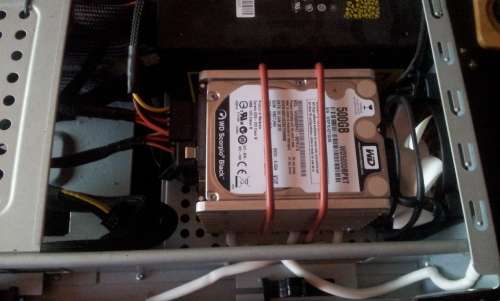

Mostmár tudom mire lehet használni a sok gumit amit a postás mindig itt hagy nálam.Köszi az írást.

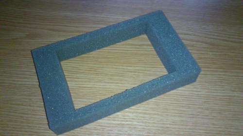

én a videokartyam dobozában találtam antisztatikus szivacsot (szürke szinű, azzal védik ), de néha más számítógépes termékek csomagolasat is alkotják (pl táp )
szóval ebből levag az ember két csíkot (2cm*8cm)
és alateszi a felforditott merevlemez alá, ez a legtutibb, nem fog melegedni mert csak két csíkévek óta használom és eléggé bekussol

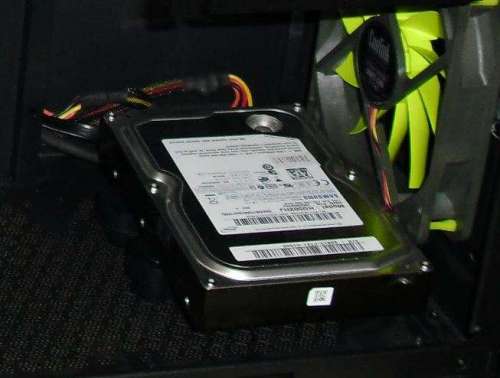

Egy 5 cm vastag autómosó szivacsot raktam alá, azt a fajtát, ami puha textilbevonattal is el van látva, bár ez talán mellékes. A szivacsra egy CD-tokot, ami a sík és merev felső felületet biztosította, arra pedig a HDD-szerelvényt. Így már jól el volt magának sokáig, mint a befőtt.
2 db HDD volt összeszerelve egy tömbbe, hasonlóan a cikkben látotthoz, csak ez vastag alulemezből készült és egy kis hajlított talpa is van. Az alulemezeket régi Videoton TV-ből bontottam, csak pár lyukat kellett rá fúrni.
