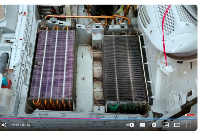

BlackJack21 #61 üzenetére
Ezen a képen látható, hogy az előlap cseréje csak a jobb oldali hőcserélőhöz enged hozzáférni, de ott van még a bal oldalon a másik, amihez csak a teljes szétszereléssel lehet eljutni. -

BlackJack21 #58 üzenetére
A mienk nem öntisztító. Mi 4 év után tisztíttatuk mert már nem szárított rendesen. A Szerelő mutatta videóban, hogy volt benne bőven szösz.
Ripityára kell szedni hozzá a gépet, ezért is kérnek el 40-50 ezret egy ilyen szerelésért.
Most tettem bele még egy plusz szűrőt, így remélem már semmi nem fog bemenni.
Az öntisztítósba ezt nem tudnám bele tenni.
De ha neked 6 év után is ugyan olyan jó mint újkorába, akkor nem mehet be sok minden.

Mi 2018.12 hónaptól használjuk a Bosch WTW85550BY-t. Ez Series 8-as öntisztítós, hőszivattyús szárítógép, amit 195eFt-ért vettünk( 10 havi részletfizetéssel, 0%THM). Más márkák esetén a hőszivattyús verzió ugyanezen az ár körül alakult. Amikor elindultam, hogy vegyek egy szárítógépet, az AEG az elég előkelő helyen szerepelt a listámon, de mégsem az lett. Így közel 6 év távlatából az öntisztítás jó dolog, de
még egyszer nem vennék olyan gépet, amihez nem férek a hőcserélőhöz fizikailag. Ennél nőgyógyászkodni kell, hogy kitöröljem a lamellák előtti részt, a hőcserélő tisztítására nem is vállalkoznék, nem akarok kárt tenni benne. A YT-n a típusra keresve látható, hogy mennyire szét kell bontani, hogy a tisztítás elvégezhető legyen, összefoglalva, a keretig vissza kell bontani.
A működésében nem látok eltérést a kezdetektől fogva jól működik. Azért kíváncsi lennék, hogy a gép belseje ennek ellenére hogy nézhet ki. -
