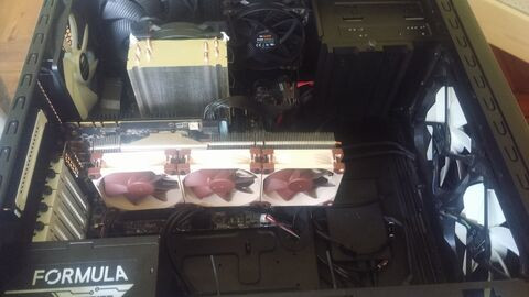

Amit az enyémen látsz: 3 Noctua NF-A, két Thermaltake TY-147, egy Silent Wings, egy Pure Wings...ezek a dupla árasak
Van még NB eloop is, az konkrétan 10k egy 140es. Hangos is mint a fene, de olyan légáramot csinál mint egy turbina.

Az eleje még rendben, de fent agyrém... mi az, hogy 1 be 1 ki, mi a franc értelme van annak...a függőlegesen beszerelt CPU-hűtővel együtt...
Normális légáramlás elöl be, hátul és fönt ki, nekem úgy tűnik, épp te gondoltad túl.
Ha megnézed az LTT videót, alig van 3-5°C különbség az 1elöl/1 hátul és a 2 elöl/1 hátul/2 fönt konfig között, és az még olyan szinten egyszerú setup, oldalanként egyfele fújnak a ventik(be/ki). A javulás túlnyomó részét már a 2 ventis rendszerrel el lehet érni, de 3-4-nél több már tök fölösleges.
Az se világos, hogy minek kell egy 180W-os mini kártyát három bazi aftermarket ventivel hűteni, egy látványosan nem rá tervezett bordán... bele vagy szerelmesedve a ventikbe, vagy leesett egy raklappal a kamionról és nem tudtál vele mit kezdeni?

Azon ne aggódj, hogy fent megreked a meleg levegő - ami bement az ki is megy, felfújni nem fogja a házat akárhány venti sem, nem lufiból van. A hátsó fenti kifújó ventinek a procihűtő is besegít mozgatni a levegőt, akár léghűtve van, akár vizezve(akkor az radiátoton levő ventik).
Ráadásul ha alul van több beszívó venti, azok megfújják friss levegővel a tipikusan jobban fűtő VGA-t... lásd LTT hűtés teszt és PB tech guide(por) -

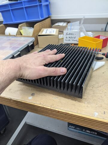

A helyedben ahelyett, hogy ezt a drága házat szétbarmolnám vagdosással meg böhöm bordával, inkább eladnám, és az árából vennék egy normálisan szellőző házat.
Ez a ház(bár az NZXT-k közt a jobbak közül való), nem azoknak van kitalálva, akik a hőfokok miatt aggódnak, hanem akik a kinézetre adnak - mert valljuk be, egész pofás egyébként.

Mit nem értesz azon, hogy a házak oldallapja nem hőleadásra való? Függetlenül az anyagától... gondolkozz már, vastag légréteg választja el a hőtermelő alkatrészektől...
Vagy ahhoz a bazi bordához applikálsz hőcsöveket is, amik a CPU/GPU párosról elviszik hozzá a meleget? Ugyanis különben semmit sem fog segíteni rajtad.A te házadnak az a baja, ahogy fentebb is írták, hogy nem kap elég levegőt elölről(az NZXT házaknak híresen szar a légárama), ahonnan be szeretné szívni, így nem mozog benne annyi levegő, amennyi le tudná hűteni - plusz ha lábnál van, akkor még a por is esélyesen szépen eltömi, ha nem takarítod rendszeresen.

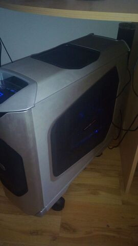

Plexit tervezek oldalra tenni, kettő darab 140-es venti társaságában, hátha kiszippantja a meleg levegőt. Még mindig jobb, mint a teli üveg. Hát ja, a házamnak sem ártana felül némi szellőzés, ahogy elöl sem. Lehet, hogy lézerrel kivágatom mindkét részen. Ugyan nem lenne olcsó, lehet hogy jobban megérné. Akkor már felül is el lehetne egy radiátort helyezni léghűtés helyett. Igazából a házam szép (NZXT H700), csak nem ekkora kazánra tervezték.
Szerintem egy fém oldallap még mindig jobb hővezető mint az üveg...
végül is ezt is felnyálazhatom az oldallapra. Egy hármas alulemez meg is tartja. Szerencsére olyan helyen dolgozom, ahol akad ilyesmi...

Hagyomány ami a fokozottanhátrányos helyzetből alakult ki.. Asztal alatt, 4 oldalt körbe zárva a dobozt, meg reked a meleg, és azt vissza is szívja elöl a ventilátor.
Ha leveszed az oldalát megszakad ez a folyamat, mert szét tudja fújni a meleget a szabad tér-részre.
Se nem praktikus, se nem kellemes, de megszokták az emberek, mert 10 éve a 150W-ot fogyasztó gépeket is a számítógép asztalba rakták, és annak is levették az oldalát és izzadtak mellette tavasztól-őszig.
