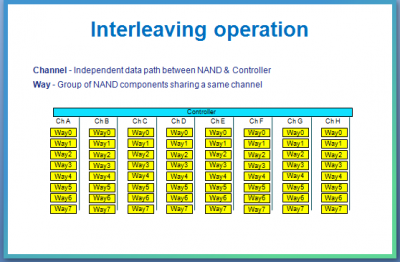

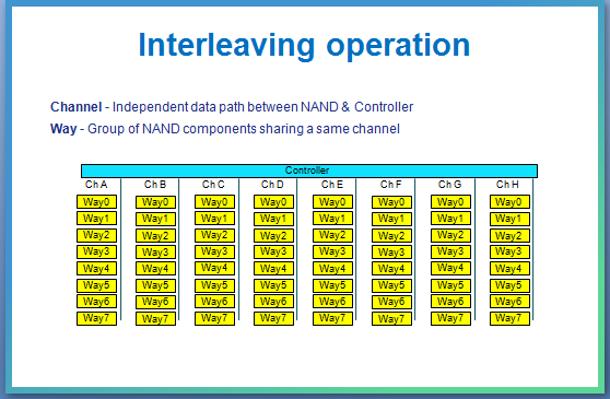

Ez a titok:
A Way0...7 mind egy-egy mondjuk 32Gbit (4GB) kapacitású NAND chip. A kontrollert akkor tudod a legjobban kihasználni, ha mind a 8 csatornára (Ch A...F) "csatlakoztatsz" chipeket.
Ha minden csatornára csak egy chipet teszel, akkor az össz kapacitás 32GB.
Tegyük fel, hogy az egyedi chipek írási sebessége 2MB/sec a kontroller csatornánkénti írási sebessége pedig 10MB/sec. Mivel az egyedi chipek írási sebessége kevesebb, mint a kontroller csatornánkénti írási sebessége ha csak egyetlen chipet teszel minden csatornára, akkor az össz sebesség 2MB/sec x 8 csatorna =16MB/sec lesz. Ha viszont két chip van csatornánként, akkor az már összesen 2 db x 2MB/sec x 8 csatorna = 32MB/sec. Így látható hogy a chipek darabszámának növelésével nő az össz írási sebesség is. Mindez igaz egészen addig a pontig, amikor már a kontroller lesz a szűk keresztmetszet, nem pedig a chipek. Esetünkben csatornánként 5 chip felett, új chipek munkába állításával csak az össz kapacitás nő, a sebesség nem. Ezért van az, hogy a 64-128-256GB-osoknál még van írási sebesség növekedés, míg az 512GB kb annyit tud, mint a 256 GB-os. -

Valaki elárulja nekem, mitől lesz SSDknél a nagyobb gyorsabb is?
Balage76
Érdekes, eddig akármennyi emberrel beszéltem, akiknek mindkettővel volt használati tapasztalata, egyiksem ezt mondta... Sokan bedőlnek a marketingnek, mert a nagyobb szám biztos a valóságban is többet jelent. Tudod, ha oda kellene írni minden SF vezérlős mellé, hogy az elméleti max mellett (amivel marketingelik) mennyi a garantált teljesítmény is, akkor egész más lenne a kép...
