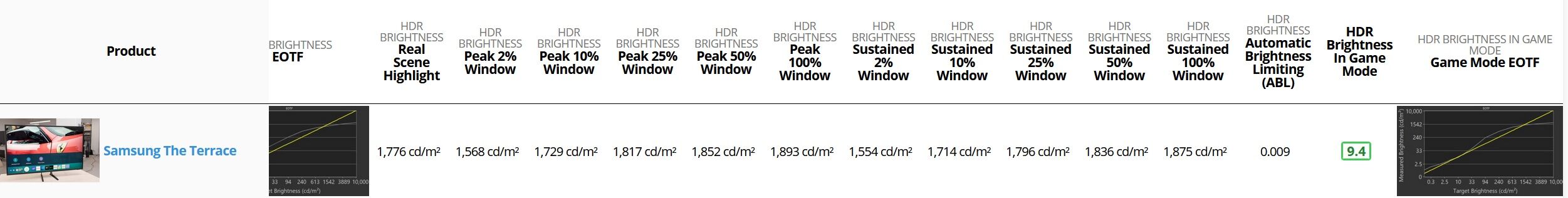

Mégegyszer nekifutok, hátha: kalibrálva tud 2000 nitet bármilyen kitöltéssel, kicsit lazább színhűséggel (amit nem feltétlenül fogsz érzékelni outdoor körülmények között) pedig 6000-es csúcsfényeket is. Nem tudom mi lenne az átverés, kinti körülmények között ennél használhatóbb tévét nem találsz. De még hasonlót sem.
a dynamic mód azért nem a perfektre kalibrált képre lő.... annak az éppcsak nézhető kategoriát kéne megütni, ami szerintem egy tévén se sikerült még soha
szal akkor egy jónagy átverés a prospektus adat..... samsung... mit is vártam
ez így az "árnyékban teljesen jó" kategória -
Joshi
SDR
"If you don't mind losing image accuracy, you can achieve a higher peak brightness using the 'Dynamic' Picture Mode, with Local Dimming and Contrast Enhancer both set to 'High'. With these settings, we achieved a peak of 2,034 cd/m²."HDR
"If you want an even brighter image, set the Picture Mode to 'Dynamic', with Local Dimming and Contrast Enhancer set to 'High'. We achieved a peak of 5859 cd/m² in the 10% window with these settings."Na jó, de érted. Ha a képet maszatolni akarjuk, akkor bármilyen készülékből ki lehet hozni szélsőséges értékeket. Most komoly hogy ez az ára a magas fényerőnek?
Szerintem ennek a panelnek nagyjából ez a reális mért és még elfogadható képminősége az adott értékeken.

És akkor hol van annak a modellnek a valós adatlapja amiről beszélünk?
Joshi
Azért itt sokkal szerényebbek a paraméterei ennek a tévének. Én nem látók valós 3000-4000nit-et sehol.
