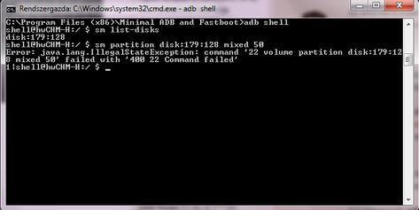

Hello Mindenki! Csak úgy magamnak írok , mivel ezt a fórumot sokan nem olvassák. A lényeg, sikerült a sd kártyás megosztás (adoptable storage) !!!! A sd kártya volt a hibás, először azért nem sikerült. Pedig jó-néhányszor nekifogtam, mindenféle ötletet próbálgatva amit a interneten csak megtaláltam. Egy másik kártyával egyből sikerült. Így teljes a boldogság. A 6-os adroid teljesen lezabálja az alap telefon 8GB tárhelyét, ezért ezen megoldás nélkül a telefon használhatatlan lett. Üdv. Mindenkinek !!
cimbi66
grafnet #3803 üzenetére
Szia! Köszönöm , hogy gondolkodtál rajta. Nem tudom kell -e valamit előtte "kinyitni? feltörni?" Probáltam másik pc gépről is , de ott is ez volt. Egy Class 10 kártyám van , lehet hogy ez nem tetszik neki. ADB-ből is próbáltam másikat de az is ezt adja.Mellékeltem a hiba üzenetet egy lépen. Ha van valakinek tapasztalata hátha segít. Köszönöm mindenkinek előre is!
cimbi66
Helló! Egy kicsit megkésve átálltam a 6.0 androidra. Szerettem volna az összefoglalóban leírt sd kártyás megosztás megcsinálni a telefonon. Mindent úgy próbáltam csinálni mint leírták, de nem jött össze. A sm partition disk:179:128 mixed 50 parancs sajnos nem fut végig hibával leáll. Próbáltam már a telefont factory reset után is , de akkor is elakad itt.
Mi lehet a gong? Remélem nézi még valaki ezt a fórumot! Üdv! -

A tárhelyproblémára én amúgy az App2SD-t használom. Meg lehet particionálni vele az SD-t is, és meg lehet adni hogy melyik app melyik komponensét tegye át az SD 2. partíciójára. Átlinkeli. Kísérletezni kell vele, mert nem mindegyik app szereti ha linkelgetve vannak a fájlai, de a legtöbb esetben működik. Meg van hogy frissítés után újra kell linkelni mert különben nem indul el az app. Ez jellemzően a Facebook-kal fordul elő.
