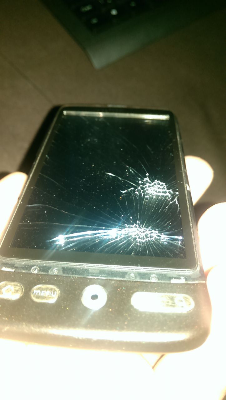

Pr3ciSioN #43804 üzenetére
Maga az előlapi üveg a digitizer. Ez van beleragasztva a házba. Cserénél ezért kell melegíteni, hogy elengedje a ragacs. (hőlégfúvó, esetleg hajszárító) Hangerő gomb lehet elmozdulás is, de lehet, hogy csak csere oldja meg.. Próbáld lenyomott állapotban egy kicsit fel-le mozgatni, hátha csak érintkezési probléma, és a helyére megy.

=HG=
Pr3ciSioN #43802 üzenetére
A fém keret egybe van a ház front oldalával, úgyhogy azt kell venni pl
: [link] vagy digitezerés előlap egyben
Ha az LCD kijelző jó, akkor csak digitizert kell cserélni. Ha szétszeded, kiderül, hogy sérült-e... Youtubon van komplett szétszedésről videó... Én is rendeltem külön digitizert, de nem tökéletes... A felső részén nem elég érzékeny "tapizásra" Úgyhogy nem 100% a siker... -

Sziasztok !
Remélem vannak még itt élők
Már kb két éve a fiókban pihen a kis Desire de azért mert munkahelyen leejtettem és a ?digitizer? szép pókhálósÍgy néz ki most :
plusz a fém keret is hiányzik bár az a legkisebb bajom.
Kérdésem az lenne hogy elég digizert vennem pl ezt vagy egyben kéne vennem kijelzővel együtt ( habár a kijelzőn egy folt sincs sőt még pixel hiba sem úgy ahogy az előlapi üvegen sem)?
