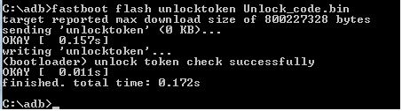

Összeszedtem magam és nekiugrottam adb-vel.
A tokent le tudtam kérni, bemásoltam az adb mappába, de kiadva a fastboot flash unlocktoken Unlock_code.bin utasítást, a parancssor lefut,
de a készüléken nem történik semmi, marad a bootloader képernyő, nem vált át arra a képernyőre, ahol meg kellene erősítenem, hogy tudomásul veszem, hogy ugrik a garanciám a nyitással. Itt megakadtam.
Van valakinek tippje, hogy mivel lehetne még próbálkozni?
kirkri
Sikerült valamit kezdeni a telefonnal?
Egy ismerősömtől egy ugyanilyen problémával kaptam egy One minit. Szintén zárt bootloaderes, szóval nem volt piszkálva.Gari nincs rá, így megoldás lehetne egy custom ROM is, de sajnos ehhez a készülékhez nem találok toolkit-et amivel gyorsan megoldhatnám, az adb-s parancssoros eljárásra meg már nem igazán emlékszem, kb. 2-3 éve csináltam úgy utoljára egy One X-et.
