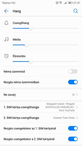

válasz oroszkrisz #9522 üzenetére
Nekem ezeket lehet beállítani.
De lehet akkor én nem igen értem mit is jelent nálatok a külön hangerő állítása[ Szerkesztve ]
