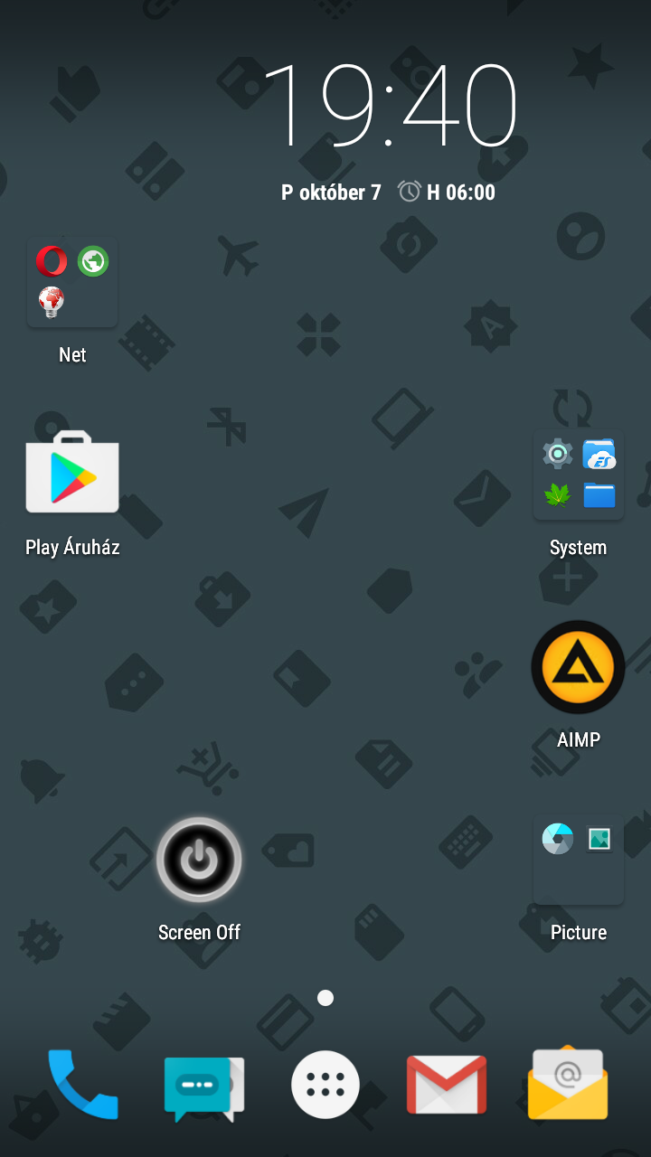

Nekem nagyon bejon, bar szerintem a Huawei is jo rendszert csinalt.
A RAM kezeles jobbnak tunik, kaptam vegre kiterjesztett kepernyo lehetoseget, root, minden.
Az I/O utemezot es buffer-t is tudok allitani, van ZRAM, es a proci plafonja most mar 1.3 GHz az 1.1 helyett.
Aprobb hibak vannak, mint pl. az automatikus fenyeroszabalyozas es a hang nem szeretik egymast. Ahanyszor a fenyero valtozik, annyiszor pattog a hang, de nem minden lejatszonal. En kikapcsoltam az auto fenyeroszabalyozast. Igy megszunt a gond, a Slim-nel is ez volt a problemam. Persze ez sotet kepernyonel nincs.
Idonkent kikapcsol a dupla erintesre felebresztes opcio.
Bar en a kamerat nem nagyon hasznalom, de mintha ott lett volna nemi beallas.
Az akksiido jo: 3 nap 3 ora. Ebben 4 ora 40 perc koruli kepernyoido van, wifi, mobilnet, szinkronizalas, zene, bongeszes, mail es egyeb dolgok.
Nekem bejott. A TWRP-vel lementettem a gyari rendszert ovatossagbol, viszont sejtesem szerint a teljes visszaallitas a stock recovery flash-elesevel lehetseges.
Meg a hangerorol. Amit a fulesen hallok ugy 60%-on az a gyarinal 100% volt.
Ja, a tererovel nincs gondom. Dupla SIM kezelesevel nincs tapasztalatom. -

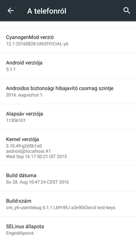

Nagy nehezen sikerült a Bootloader Unlock Code-ot megszereznem egy kínai Huawei honlapon.
Kinyitottam, Recovery (TWRP) Flash, SlimLP ROM + Open GApps fel. De van CM 12.1 is. A ROM-ok mérete töredéke a gyárinak, nincs benne semmi felesleg. Egyelőre tesztelés alatt, de a CM-et is ki fogom próbálni.
Ja, Dual SIM-es SCL-L21. -

Lehet, van CM12.1, illetve SlimLP is. Mindkettőhöz bootloader-t kell nyitni.
Sajnos én a Huawei honlapján történő regelésnél elakadtam.
Itt vannak a ROM-ok:
[link]De lehet, hogy nem is főzött ROM-ra gondoltál. Én már raktam fel kézzel a Huawei svéd oldaláról, de ugyanazt a gyári ROM-ot, mert az eredetit kinyírtam root-oláskor. Igaz nekem dupla SIM-es van (SCL-L21).
