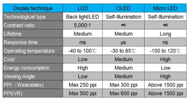

Nem tudom ez mennyire hiteles táblázat, de nekem ebből az jön le, hogy MicroLed-ből lehetne a legsűrűbb pixelstruktúrát kihozni. Akkor mégis miért a hatalmas méret?
Forrás. -

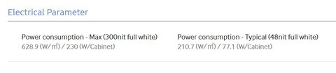

Excel táblázat.Szóval e szerint a 77W az csak 48cd/m² mellett értendő. Hát akkor ez mégsem olyan jó mint gondoltam.
Dragon3000
Ki lett számolva a megadott adatokból hogy 5,85m2-re adták meg a 230/77,1W-ot, de ha kiszámolod a megadott m2 fogyasztással akkor a 386/351W jön ki. A másik amit írtak itt is hogy 2,8m magasságra adták meg a 2080 pixelt, ami megint nem jön ki, mert a kis panelok felbontása 960*540, ezt bárhogy szorzod, sehogy sem lesz belőle 2080 pixel, 2160 már lehet, ahhoz 4*4 kell ezekből a kis panelokból és a megadott méretek alapján az csak 1,8m magas lesz, így már érted az értetlenkedésünket?

(#31) schawo: Ez 16 darab 806.4 x 453.6 milliméteres blokkból áll. Durván 5,85 m2 a teljes felület, ahogy a #29-ben írta Dragon3000.
Én a 146"-lal és a 3840 x 2160-as felbontással számoltam, az szépen összeáll ekkora blokkokból.

A teljes az 36'×9', uhd-n pedig 16'×9' = 4,9m × 2,8m = ami barátok (és ellenségek) között is 13,7m2 ~820W 60W-tal számolva.
Teljesen le volnék döbbenve, ha a 77W nem négyzetméterenként, hanem teljes egészében, a 31m2-re volna értendő.

Dragon3000
#72042496 #24 üzenetére
Hogy jöttek nekik ki ezek az adatok?
Mert ha kiszámolom hogy az uhd-hez mekkora felülete van, akkor 5,85m2 jön ki. aminek meg ezt a fogyasztást közölték Power Consumption(Max / Typical) 230 W / 77.1 W
Így kiszámolva 351/386W jön ki.
Most valahol hazudnak vagy én néztem be valamit? -

A Samsung-féle Wall prospektusából (PDF):
- Typical: 60 Watt/m2
- Max: 66 Watt/m2Ennél is ilyesmire lehet számítani szerintem.
