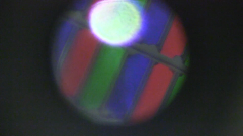

Egyik kijelző technológiában sem kényelmesen fekete a fénykibocsátó vagy egyéb rész. A LED anyag optikai tulajdonságai biztos nem okoznak megoldhatatlan problémát, mivel minden eddiginél is meg kellett oldani.
A CRT/plazma foszfor sem fekete, az LCD színszűrői sem:
https://youtu.be/kdtyxt9OLlU?t=1499
Amíg nem foglalkoztak vele azok sem néztek ki feketének: -

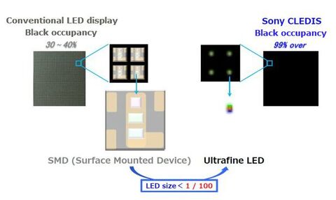

Akkor szerinted miért van rajta az ábrán a "black occupancy" és miért láthatóan feketébb az, ahol ez az érték nagyobb? Meg írtak mellé olyan szöveget, hogy:
Sony justifies the high contrast ratio of its ZRD-1 module thanks to its unique design with RGB pixels as small as 0.003mm 2 and placed apart so as to increase the ratio of black on the entire screen to 99% or higher (this compares with conventional LED displays made by mounting red, green and blue LED chips in a surface-mounted SMD package with a typical black occupancy of 30 to 40%). -
