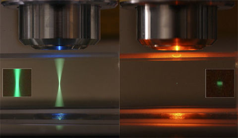

Az a lényeg, hogy a peak pulse power legyen nagy, hogy a plazmapixel megjelenjen. Csak azért ez a szemünkre is érvényes
In other cases the application requires the production of pulses having as large an energy as possible. Since the pulse energy is equal to the average power divided by the repetition rate, this goal can sometimes be satisfied by lowering the rate of pulses so that more energy can be built up in between pulses. In laser ablation (amikor kiégetsz egy pontot) for example, a small volume of material at the surface of a work piece can be evaporated if it is heated in a very short time, whereas supplying the energy gradually would allow for the heat to be absorbed into the bulk of the piece, never attaining a sufficiently high temperature at a particular point.

Akkor olvasd el a #12-es hozzászólásomat és nézd meg a képet
A válasz, lehet csak kell hozzá egy gerjeszrhető közeg. Pl egy nem toxikus gőz ami teljesen transzparens. Csak akkor fluoreszkál, ha gerjeszted egy ponton. Csak a fókuszpontban emittál fotonokat.
A képen látható voxelből kb 3000-et ki tudnánk rajzolni 25Hz-el... ami még nem sok, de majd fejlődik.

Az igazi 3D hologram szerintem nem érhető el máshogy csak 3D pontmegjelenítéssel.
Van is erre egy teoretikus eszköz:
Fogsz akuszto-optikus kristályokat, 4 db-ot, (ultrahanggal meghajtott átlátszó kristály, amivel lehet nagyon gyorsan fókuszálni térben a lézerfényt.) XYZ-ben koordináták szerint lehet bárhová fókuszálni egy tág lézernyalábot.
A trükk ott van, hogy femtosecundumos lézert használsz, ami egy pontra képes kvázi egy időben két fotont juttatni. Ezt a kvantumeffektust kihasználva (mivel a természetben nagyon ritkán fordul elő, hogy két foton csapódik be egy molekulába, és az energiájuk összeadódik, gerjesztve az elektront), térben tökéletesen lehet célozni. Sem mögötte, sem utána semmi nem fog látszani a lézerből, mivel egy fluoreszcens anyagot gerjesztesz 1 térbeli ponton.
1 fotonos vs 2 foton gerjesztés.Jelenleg ez az eszköz létezik, csak kb 4x4x4 mm-es térfogatban tud működni, és 1.5 mrd Ft kb
Már csak fel kéne nagyítani, és fluoreszcens gőzben, vagy zselében tök jól működne + picit a költségeken faragni
