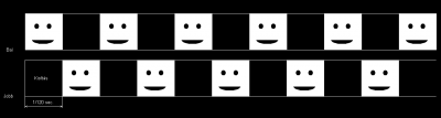

A 120Hz-es 3D esetén a szemenként 60Hz közel nem azt jelenti
mint a hagyományos 2D nézés esetén a TFT 60Hz-e.
Ugyanis itt 1/120 sec-ig NEM LÁT az egyik szemed. Érted?
Fekete! Hát hogyne vibrálna! Ültél már előtte? Láttad, tapasztaltad?
Én igen. A 60Hz-es crt-hez hasonló inkább.
Ha neked az sem vibrál és nem okoz szem/fejfájást egy idő után,
akkor gratula! -
