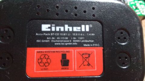

Közületek valaki bevállalná két darab, a képen látható akksi életre keltését, javítását? Szétcsavarozhatóak. Bp, dél-Budán vagyok, Kelenföld, Móricz, Allee...

Vatin találtam egy szerintem sosem használt Einhell-t, egyik cella 0,0V-ot produkált, másik kettő 4v-ot kereken, de cseréltem mindhármat, akkor már legyenek egyformák. Hibátlanul működik, bár mint tudjuk nehéz forrasztani ezeket, azzal esetleg még lehet gond.
Ennyiért ajándék volt szerintem -

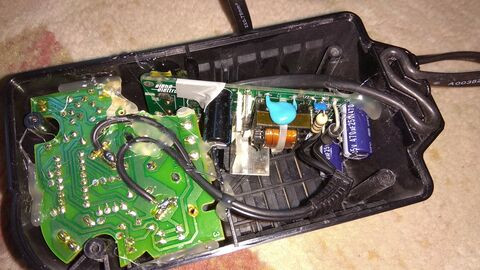

Elővettem a 12V 1A-es tápot, kivettem a házából, kis mókolással belefért a régi töltő házába. Ezzel töltöm a sorbakötött cellákat. Kicsit erősebb, multival 12.3-at mérek rajta. Viszont!
Amikor 12V körüli feszültségnél elkezdtem tölteni, akkor néztem fogyimérőn (230-as) 8W-ot fogyasztott, ez mostanra szépen lement 1W-ra. És az akkukon is már 12.2-t mérek.
Várok még vele, hogy mennyire megy le.
Nem akarom elhinni, hogy képes túltölteni, bőven névleges feszültség alatt.
Közben a mérő már csak 0.6W-os fogyit mutat. Ez össz vissz 50mA-es áramerősség, 12V mellett.
Már csak. 0.3W

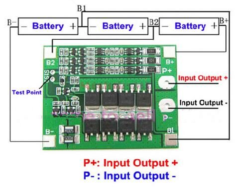

Van egy hyundai csavarozóm amibe vettem 2 db töltésvezérlőt
21V 100A BMS 5S

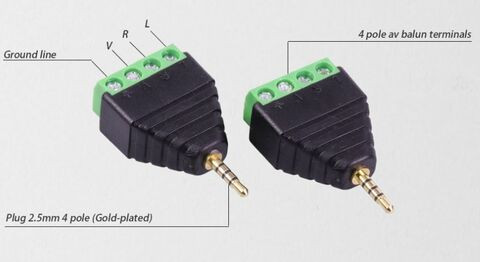

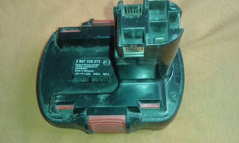

Külső balancernél (mivel a kis Boschba nem ment bele a panel)
A töltő - forrasszam a 0 pontra, a pozitívot a 12.6V-os portra, és a + ill. - menjen a sorba kötött LI aksik - és + pólusára?
Kicsit tovább gondolva (kis aksiháznál) lehetne egy linkelt 2.5mm-es TRRS jack aljzatba bekötni a Li pack vezetékeit, és egy TRRS jackből meg a külső panelbe a megfelelő helyre bekötni. Töltéskor minden cella védett lenne (csak merüléskor nem)

Na lebeszélnek, hogy eldurranhat a dolog.
Akkor néznék valami töltés vezérlőt, esetleg rakjak rá egy feszmérőt is, hogy lássam ha mondjuk 10.5V alá esik a feszültség? Milyen töltésvezérlő kellene? Cellánkénti? Ez miatt nem akarok 12.6V-s töltőt venni.

Én fúrtam egy lyukat az oldalára és bekötöttem egy 5.5/2.1-es aljzatot, a linkelt szintén Lii 12V-os töltőnek olyan a csatlakozója. (A Makitárka, a Bosch 1.5 éve az egyik első próbálkozás volt, már nem akarom szétszedni...)

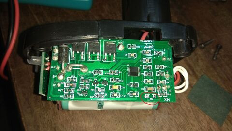

Elővettem már én is a ledobott Bosch PSR 10,8 Li csavarozómat. Nemrég kaptam hogy halott, töltője sincs.
Szórakoztam már vele sokszor, de nem haladok.
Reggel kivettem az akku pakkot belőle, nem szedtem szét, az egyik cellára rákötöttem az opus c3100-ásomat, közölte is vele, hogy 3.2V. Fél 12-re felkúszott 3.8-ra már. Azért ilyen lassan, mert ugye a 3 cella nem lett szétszedve, és egy foglalaton töltöttem egy cellán keresztül a 3 cellát.
Most próbálom a csavarozó eredeti elektronikáján keresztül tölteni, de nem igazán akar. PC tápból jön a 12V, ami bemegy egy DC-DC konverterbe, onnan meg 13V-ot adok a fúrónak. Nem tudom mennyit kapna a gyári töltőjéből, sehol nem találok adatot róla. Jelzi is 3 villogással hogy töltőn van, de nem akar a cellák együttes feszültsége 10.1V felé menni. Elsőnek fél órát ment a plusz dc-dc konver nélkül, akkor is jelezte hogy tölt, de 10.1v ugyan úgy, ezért próbálom most többel.
Rossz lenne a fúró töltésért felelős része?Közben rájöttem hogy mégis csak egy cella töltött fel jobban, a többiek alacsony szinten maradtak.

Bár sokat nem használtam, de nekem a halott akisházba benyomorítva van 3db 18650, töltésvezérlő nélkül és szépen megy a 9.6V-os Bosch PSR 960
Szóval összegezve működni fog.Ki is próbálhatod hogy beleteszed a 3db cellát a linkelt tartóba és a két vezetéket összekötöd a gép érintkezőjével.
