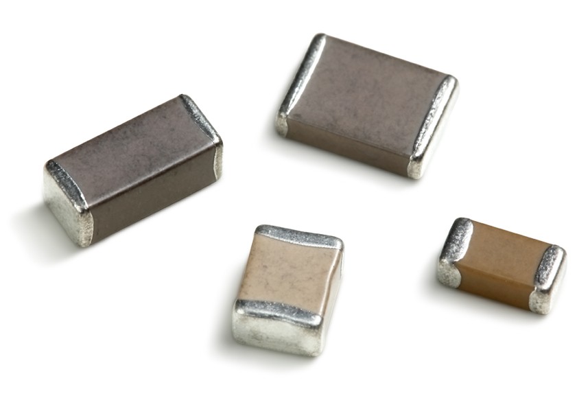

Nem értem, hogy miért nem szeditek le ilyenkor a kondikat ?
Persze csak amelyik nem SMD (mondjuk bizonyos esetekben az is kiszedhető könnyen).
Egy tűrhető pákával azt a kb. max. 10db (alsó és középkategóriában akár 5-nél is kevesebb) elko-t leszedni és visszarakni nem tart sokáig, és ez a probléma legalább megelőzhető. -

#118
Az SMD kondi abban különbözik (az ilyen nagy méretűek) a furatba szerelt elkótól, hogy oldalra ki van hajtva a lába. Leveszed a műanyagot az aljáról, lehajtod a lábát, és már mehet is furatba. Melóhelyen sokszor csináltam ilyet, amikor javítani kellett valamit, és nem volt más.
SMD meg leszedhető egy rendes Weler pákával, csak baromi macerás. Hőléggel könnyebb.
