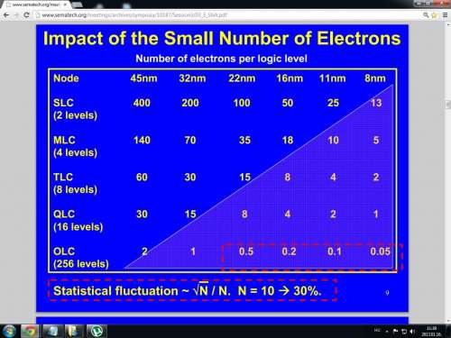

GYEREKEK! Most olvasom, hogy az élettartam mlc esetén gondot okozhat gyártó szerint is. Ezért csavarnak mégegyet a rendszeren! [link]
djculture: Köszi, szép! Már előre félek tőle. Ez már nem a mérnökök, hanem a marketingesek játszótere lesz. A mérnököknek csak a kínzókamra marad.

liksoft
benedekco #26 üzenetére
SLC esetén igen, MLC esetén a gyártástechnológiától függ már, a TLC-t meg sem merem becsülni.
Nem a tartósság a cél, hanem a garancia idején belül ha lehet, ne menjen tönkre, de sokkal tovább se húzza, mert újat kéne eladni. A HDD nem jó termék, mert a második kritériumnak nem felel meg annyira mint a FLASH.
