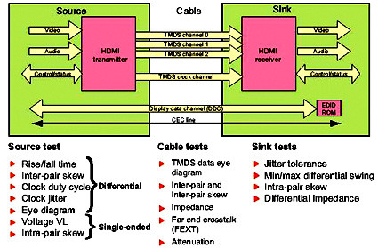

Az, hogy a hangnál miért nem gond a HDMI jitter, elég egyértelmű: a HDMI tök más órajelet használ (konkrétan a videójelét), meg amúgy is burstokben jön át az adat, szóval teljesen aszinkron, a vevő kénytelen hozzá teljesen saját órajelet generálni. Pont.
A videó ugyan elvileg szinkronátvitellel jön, viszont jól látszik (pl. az input lagből), hogy valójában egyáltalán nem az, ott is saját órajelet generál a vevő, pont.
De ha ténylegesen szinkron is lenne, akkor se lenne gond a jitter, ugyanis egy LCD/plazma/OLED meg úgy általában bármilyen, konkrét fizikai pixelekből álló kijelzőnél nincs semmi, ami egy kicsit elcsúszhat. Egy CRT kijelzőnél lehetne, ott előfordulhatna, hogy a jitter miatt egyik pixel mondjuk egy ezrelékkel szélesebb lenne, mint a következő, mert az egyenetlen órajel miatt nem pont ugyanannyi ideig kapja egy-egy pixel adatát az elektronsugár, viszont egy LCD-nél még csak ez se, mert ott a megjelenítő pixelei teljesen fixek, nem tudják változtatni a méretüket.

Abban igazad van, hogy nem olvastam végig a TMDS leírását, de nem is ez a lényeg. Arra próbáltam fölhívni a figyelmedet, hogy - szerintem - ahol van órajel, ott lesz jitter. Tök mindegy, hogy képről, vagy hangról beszélünk.
És ahogy a hangnál érzékelhető a jitter, akkor a képnél miért ne lenne ugyan úgy látható hatása?
Tudom, hogy csak feltételezés az egész a részemről, de nem zárhatjuk ki a lehetőségét. És Murphy, mint tudjuk nem alszik.

"Tényleg teljesen értelmetlen órajelről beszélni?"
Egészen eddig jitterről volt szó, nem órajelról általában - márpedig HDMI-nél jitterről beszélni igen, értelmetlen.
Órajelről van értelme beszélni, de annak meg nincs köze a képminőséghez, mert ha stimmel, akkor jó, ha meg nem, akkor meg nincs kép. -
"Azt tényleg ne, mert a jelek szerint fogalmad sincs, hogy miről beszélsz. Képnél (ahol eleve fix fizikai pixelek vannak) teljesen értelmetlen jitterről beszélni, hangnál meg azért, mert ez nem SPDIF, itt a hangjelnek NEM része az órajel, azt kis csomagocskákban küldik, a vevőoldal bufferel és saját órajelgenerátort használ."
"OK, átmegy - a "hibajavításoknak" köszönhetően a digit jel"
Olyan, hogy "hibajavítás", olyan nincs digitális technikában. Olyan, hogy hibajavítás, az van, viszont HDMI esetén képnél nem alkalmazzák, ott csak sima 8 bit -> 10 bit konverzió van.
"de mi van a rárakódó zajokkal (EMI, RF)?"
Semmi. A HDMI kábelen amúgy is folyamatos feszültségváltozás van, ha ahhoz még hozzáadódik még egy adag, elhanyagolható mennyiségű plusz feszültségváltozás, az nem oszt, nem szoroz.
"És akkor ne is keverjük ide az órajelek különbözőségéből adódó jittert akár hangról, akár képről legyen szó.
Egyébként teljesen érdekes tény, hogy én még soha, sehol nem láttam egyetlen fényképet sem, ami a különböző HDMI kábelek okozta különböző képminőséget mutatta volna. Sőt, mérést sem: márpedig mondjuk a kontrasztot meg a színeket tök jól lehet mérni koloriméterrel. Nahát!
