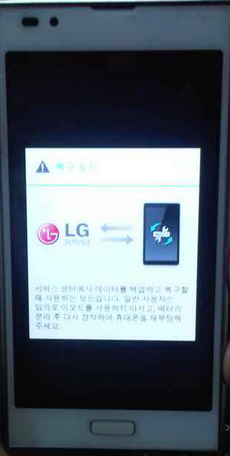

Gyári alapbeállításnál nem is indul újra. A Volume- + Quick gomb + Power gomb-al bejön a kis android robot, de semmi nem történik, ismét marad minden un. úgy.
Tegnap megpróbáltam a 20C gyári firmwaret feltenni emergency módban. Végigmegy minden, hiba nélkül, mégis ismét nem változik semmi. Szerintem behalt a belső flash memória író része, és már csak read only, de lehet én csinálok valamit rosszul, vagy esetleg nem lehet vírus?Segítségeteket előre is Köszönöm!

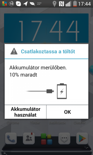

Viszont érdekes, hogy a P710-nél a GSam Battery nem tudja megállapítani mennyivel tölt vagy merül, itt meg fordítva, helytelenül.
(#2220) Balathruin: Igen 3 évvel.

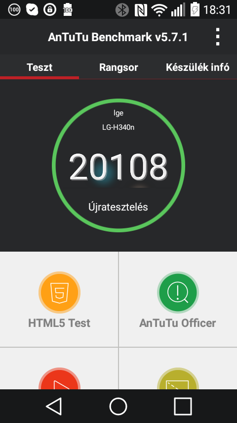

Nos eljött a búcsú ideje, az Optimus-t egy LG LEON/SL (H340n) telefon, titán típus fogja váltani

kormi0312
A gyari akkut lecsereltem ujra, mert a regi egy ora alatt teljesen lemerult, viszont fel ora alatt elvileg 100%ra toltotte...szoval tonkrement a regi akku.
Beraktam az uj akkut es 5perc alatt 20%ot toltott...ugyan azt produkalja mint a regi rossz akku.
Kell valami mast is csinalni akkucsere utan (kalibracio vagy valami) vagy csak csere es hasznalni kell?!
Full gyari minden a telefonon, semmi mokolas nem volt vele.
Kerlek segitsetek,koszi -
