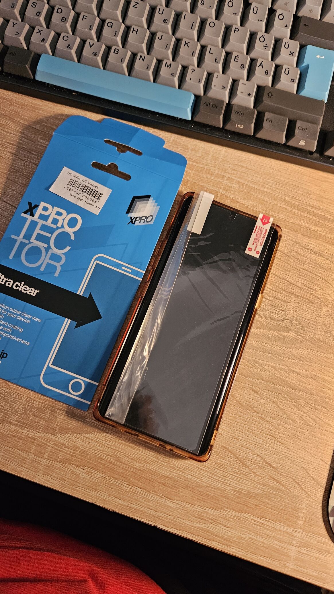

Tudtok itthon beszerezhető kijelző védő fóliát ajánlani a telefonra ami akár mai napon átvehető, illetve végig ér a kijelzőn ?
