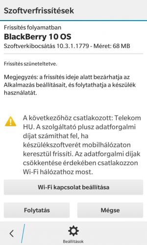

Máshol nem kaptam segítséget, ezért ide is írok. Tegnap reggel szépen lejött a frissítés, előtte volt wipe. Tegnap reggel fél 9 körül indítottam újra a Z10-em, de még mindig nem töltött be 100%-ra. Tegnap este 98%-on állt, ma reggelre 99. Azt tudom, hogy nem normális, de mi tévő legyek? 99%-nál kivenni az akksit nem fogom, mert azzal szeirntem teljesen tönkretenném...

Z10-en próbáltam ma frissíteni a rendszert, szépen le is jött az 1 gigás fájl, majd állítólag fel is telepítette, ezután újraindult a készülék, nem kapcsol be és azóta a LED folyamatosan vörösen villog (2 villanás - szünet - 4 villanás), esetleg valakinek van ilyen tapasztalata? Előre is köszönöm a segítséget!
