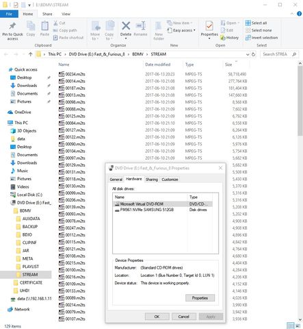

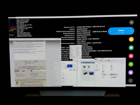

janos666
Így van, kivéve, hogy nem PowerDVD, hanem MPC-HC (v1.7.16 x64, az integrált LAV filter csomaggal) + madvr (v0.92.12 x64), minden natív DXVA2-re konfigolva (a régi 2500K CPU-m nem is bírta el a 4k HEVC dekódolást szoftveresen, a 8600K-val pedig még nem próbáltam).
A kártya MSI GTX1070 Seahawk EK X (custom PCB, a kimenetek is kicsit másképp sorakoznak mint a Founder verzión, de tudtommal minden Pascal GPU-s kártyán natív HDMI 2.0 van HDCP 2.2-vel, ahogy már néhány Maxwell-V2 kártyán is, ha nem is mindegyiken a GTX9xx sorozatban).
iGPU tiltva, nV driver 391.35, de régebbivel is működött (380 alatt csak NVAPI 380-al csak Win10-HDR, 390 óta működik egymás mellett szabadon mindkettő, én döntök, a filmek mindkettővel mennek).Nem én készítettem az ISO-t, így nem tudom 100%-ra garantálni, de amennyire tudom, ez 1:1 másolat, nincs babrálgatva. Ezért is írtam, hogy van rajta DolbyVision réteg is (ami gyakorlatilag egy külön m2ts file, amit a fenti szoftver egy önálló 1920x1080 videónak lát, és szemre csak zajt játszik le, ha azt választom ki, mert az csak a "ráépülő" rész, ami hozzáadódna a HDR10-hez, ha DolbyVision kompatibilis lenne a lejátszó, nem az). Tudtommal épp ezért is van ez a pár DV-s film így ISO-ban, mert ezt a DolbyVision formátumot még nem tudják a virágboltosok remux-olni, és ha létezik lejátszó, ami viszi, az könnyebben boldogul az ISO-val, mint egy kicsomagolt mappával (talán ki is kell ehhez írni lemezre). Amúgy én is épp ezért "szereztem be" ezt az ISO-t, hogy a DolbyVision-nel kísérletezzek, hogy viszi-e már bármi, most vagy majd a jövőben...
Simán a Win10 virtuális meghajtójába van mount-olva (semmi spéci emuláló cucc). Ránézésre komplett mappastruktúrás (bár való igaz, hogy bármikor be lehet pakolni egy korábban kibontott mappastruktúrát egy ISO-ba, de...).A BD menüt nem tudom használni (ahogy a hagyományos FHD SDR BD-ken se), de a videót lejátssza, akár a lejátszási lista szerint is (szóval a seamless branching sem gond, bár HDR-es filmből még nem találkoztam olyannal), hang- és felirat sáv (nyelv) is váltható pár kattintással.

janos666
Valóban, rosszul fogalmaztam: nem feltörték, hanem megkerülték.
(Amúgy rosszul is emlékeztem, tehát effektíve tévedtem, de gyakorlati szempontból mindegy, mert a lényeg, hogy valami módon, amibe nem kell belelátnunk, létrejön egy pontos másolat [csak más hordozón, de "bitperfect"], avagy lényegében meghiúsul a másolásvédelem.)
Viszont még mindig nem kerek nekem a történet azon ága, mikor "[...] más GPU-t használsz (Geforce, [...]", mert ez itt egy virtuális lemezről (ISO) megy (jobb lent a film címe is látszik félig kitakarva a TV képernyőmenüjével --- remélem ezért még nem kapok kitiltást):Egyedül a DolbyVision réteget nem tudom rápakolni (ezen a lemezen van az is), de a HDR10-ért a kisujjam sem kellett mozdítanom (nem bütykörésztem semmit).
Ugyan ez megy Win10 HDR módban is, de nekem praktikusabb az NVAPI:

janos666
Na igen, viccesek ezek a dolgok. Egy jó ideje fel van már törve a másolásvédelem, de azért szopatják tovább a legális felhasználókat.
Úgy tudom a Dolby is azért nem adott még a PowerDVD-hez DolbyVision szoftverkódot (amit szinte semmivel nem lehet ma rendesen lejátszani, mármint a DB lemezes filmek "rétegelt" formátumát a másolásvédelemmel együtt), nehogy könnyebbé tegye a hackerek életét. Kíváncsi vagyok, mennyi lesz az átfutási idő, miután már fel vagyon törve, hogy mehet majd legálisan a PowerDVD-vel.
Na nem mint ha lenne az ég világon bármi gyakorlati értelme (*) a HDR10-en felül a DV-nek, csak kíváncsiságból nézegettem.(* főleg itt nekem, mert a TV-m rosszabb minőségben kezeli a 12-bit bemenetet, mint ahogy akár csak az nVidia driver ditherel 12-ről 10-re, és még a 10-bit bemenetnél sem teljesen sima a gradiens a sötét árnyalatoknál, szóval effektíve esélytelen, hogy szebb lehessen a natív 12-bit, mint ha gyárilag 10-re van ditherelve már a forrás, úgyis ditherelve lesz nálam is 12-ről 10-re, vagy "elhajítja" a TV kb saccra 9-bit szintűre, ha odaadom neki az eredeti 12-t).
De igazából itthon tudtommal megteheted szürkén, hogy "biztonsági másolatot" készítesz (otthon, magadnak, egyet, nem megosztani), és azt játszod le problémamentesen PC-n.
Nálam amúgy ez mind pipa, kivéve hogy iGPU helyett GTX1070 és a Win10 féle helyett az NVAPI-t használom HDR10-hez. Praktikus okokból kényelmesebb, bár Win10-1709 óta azt hiszem kérés nélkül felülíródik a metaadat csúcsfényt 1000nit-re, amit korábban csak az NVAPI-val tudtam megoldani Win10-1703 alatt (madVR-el), ami akkor érdekes, ha 4000nit-es a master és agresszíven tömörít a TV (mint pl. a ténylegesen csak 700nit-re képes LG OLED, ami erősen behúzza már az SDR tartományt is, ha 4000, de főleg ha 10000nit a metaadat, ami nyilván őrület annak is, aki nem fényerő őrült, ahogy én sem).
