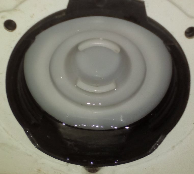

VIPowER #5367 üzenetére
Végül átfúrtam.
Hiába nézegettem meg jól miután levettem az előlapot, de csak azt láttam, hogy egyben van a pöcök az egész műanyag teknővel. És szétjönni is csak akkor jött amikor már teljsesen szét volt fúrva, és akkor is csak erőszakkal, egy külön pöcök hamarabb kiesett volnaA három kerületi lyuknak nem fedeztem fel funkcióját funkcióját. Az aljukon a fekete teleszkóp látszódott.

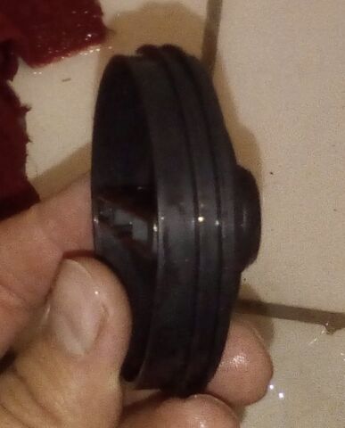

Én meg úgy hogy a pöcök hozzátartozik a nagy teknő egyik feléhez. Mint ahogy ennél is: https://youtu.be/XaFF2-Rl8Nc?t=16m22s
De így is úgy is szét kell bontani az elejét, hogy rohadjanak meg.

VIPowER #5365 üzenetére
A cserepéldány ilyen. De ami benne van az nem. Nagyon úgy nézem, hogy nincs is külön pöcök. Mintha a dobot tartalmazó tartály két fele lenne összenyomva a teleszkópon.
Meg a rosszul kinyomtatott/fénymásolt (hiányzik a lényeg ből egy sáv... meg legalább plusz egy oldal) útmutató amit kegyesen mellékeltek valami fúrást emleget 13,5-es fúróval. Amihez tuti le kell bontani a mosógép elejét. Hogy lehet ennyire retek módon megtervezni egy mosógépet... Sajnálnak két nyamvadt (akár műanyag) csavart vagy pecket.

Helló!
Bosch mosógépnél, hogy kell kivarázsolni azt a nyavalyás pecket ami a lengéscsillapítót rögzíti?
Én nem látom sehol, hogy be lenne akadva a hegyes végénél. A másik végén meg mintha ott sem lenne... Gondolom tövig bent van a lyukban.
