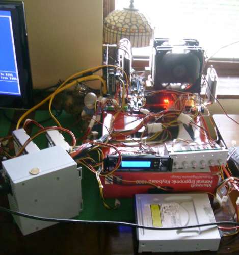

igazából amíg tudjuk, hogy mondjuk van pl 1 fok hibapontosságunk, de úgy vizualizálunk, hogy ez ne legyen probléma szerintem még oké lehet.
procit is ki lehet iktatni, pl frostytechnek is bench padja van, más kérdés, hogy kb irreálisak azok az eredmények valós procival, amiket kapnak.

Az a baj, hogy a processzor és az általa létrehozott környezeti hőmérséklet változás nem külső körülmény, hanem belső. Viszont csak külső segítséggel lehet eliminálni a mérési eredményeket deformáló hatását. Erre meg nem igazán lehet kompenzált mérőrendszert építeni. Az egész ellen csak a kellően nagy légtömeg ad némi védelmet. És ugye itt jön képbe a páratartalom kérdése. Mert ugye nem ugyan úgy vezeti a hőt a száraz és a nedves levegő. Szóval lesz, hogy a felmelegedett légtömeg nem igazán távolodik el a mérendő felülettől, és lesz, hogy de. Ráadásul ezt a környezeti hőmérséklet is befolyásolja. Ha eleve meleg van a szobában, akkor megintcsak kevésbé fog eltávolodni a felmelegedett levegő a hűtő környezetéből. Passzív vagy kis légszállítású hűtés tesztelésekor mindez ráadásul fokozottan befolyásoló tényezővé válik. Ergo már egy azon mérés során is sokat számít, feltéve ha a ventilátorokat a teljes fordulatszámtartományukban tesztelni akarod.

Nem akarok kiküszöbölni külső körülményeket, csak azonossá tenném őket. Persze közben nem mehetne a klíma, így kellene valami, aránylag nagy hőt felvenni képes elem a rendszerben, ami a keletkező hőt felveszi. Matematikailag így is tré lenne az eredmény persze, de a gyakorlati felhasználáshoz elegendő lenne a pontosság.

Ezzel ugyan úgy nem küszöbölöd ki a rommáfeszelt szétprájmolt proci általi 2-3°C-os hőmérsékletemelkedést. Szerintem talán ezzel a legnehezebb megküzdeni, mert olyan kondicionáló rendszer kellene ellene, aminek roppant alacsony a reakcióideje. Ilyen viszont otthoni körülmények között bajosan építhető. Talán az elektronikai üzemekben alkalmazott lamináris áramlású tisztatér lenne az egyetlen megfelelő megoldás, ugyanis a nagymennyiségű, folyamatosan cserélődő légtömegnek nem lenne ideje felmelegedni. De az meg a zajmérést tenné lehetetlenné.
