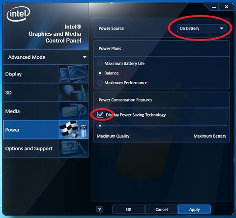

Sajnos ez a hiba leginkább driver jellegű. Vostro V131-nél és ProBook 8460p-nél láttam már. Kizárólag akkor jelentkezik, ha akkuról indítod a gépet és Windows van rajta. A driver megpróbálja valamilyen energia-takarékossági okból 40Hz-en hajtani a kijelzőt. Manuális megoldás van rá.
Nyisd meg az Intel grafikus vezérlőpultot és kattints az Energiaellátás gombra. A megnyitott lapon fölül kattintsd át az akkumlátoros használatra és a lap alsó részén vedd ki a pipát a kijelző energia-takarékosság előtti checkbox-ból. Alkalmaz. Ok. Öröm. Boldogság.
Remélem segít!
