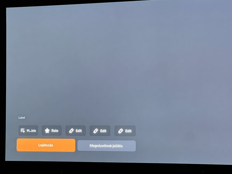

Ha véletlenül valaki rajtam kívül is használja az Infuse alkalmazást mappa és fájl szerkezettel, és zavarta, hogy a könyvtárakban egyedül árválkodó fájl nevek kiemelődnek a mappa nevek közé, akkor mostantól van megoldás:
( Infuse 7.7.5 )
( megosztás - haladó )
Kis szépséghiba, hogy utólag nem kapcsolható ki a "Smart Folders", törölni kell a megosztást, majd újra felvenni, de nekem ennyit megér a a dolog.
Az adott kedvenc könyvtárban levő "árva" fájlokat továbbra is belekutyulja az alkönyvtár nevek közé ABC sorrendben, de az már elmegy, hogy nem a végén jelennek meg. Ezekből egyébként is igen kevés van.

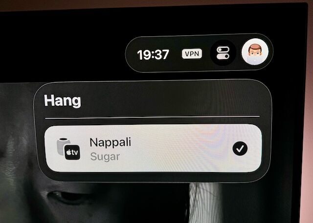

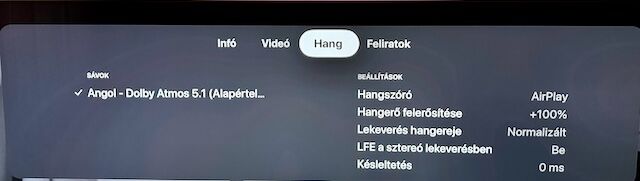

Egy Homepod pár Apple TV-vel párosítva soundbarhoz hasonlóan fake atmos hangzást tud produkálni. Infuseon keresztül ez valamiért nem működik. ARC-on keresztül a Philips 65OLED705 Andoid 11-es TV-n, Vimu-val lejátszva a Dolby demo lemezt tök máshogy szólalnak meg a frontokon kívüli csatornák tekintetében valamint nem kell lfe lekeverést sem beállítani ahhoz, hogy szóljon a sub csatorna.
kis guglizással rátaláltam, hogy más is belefutott ebbe, lehet hogy egy Infuse buggal állok szembenhttps://community.firecore.com/t/infuse-wrong-surround-with-apple-tv-4k-stereo-homepods/37159
Más appal nem tudtam eddig összehasonlítani, mert a vlc, jellyfin nem kezel atmost. Ha nagyon sok szabodőm lesz akkor lehet még megpróbálom Plexel. Bár az infuseos dolgot nem oldja meg max csak validálni tudom még egy ponton.
dni
Köszönöm a tippeket. Lehet a korábbi sztereo hangszórók miatt volt átállítva, most ez alapján már jó lett a hangerő, dinamika.
Viszont Atmos 7.1.4 test tones videót nézve ha nincs bekapcsolva lfe a sztereo lekeverésben akkor nem hallatszódik a mélynyomó csatornája.
Atmos szerű objektum alapú térhatás nem hallható (nem vártam a korábbi Samsung Q990B-hez foghatót, de azt hittem több lesz a HP-al mint egy stereo hangszóróval. Ez azért lehet mert ennyit tud ez a hangszó ebben a környezetben, vagy valami nem jó az Infuse-al? Az TVos beállításaiban elérhető az atmos hang opció. -
Semin
Így kellene kinéznie, és így egyáltalán nem halk :
blakey
Hang szempontjából fontos, hogy az adott rendszernek megfelelően legyen beállítva az összes eszközöd, ha sztereó, akkor mindegyik esetében úgy legyen. Infuse-nál nem értem a beállításaidat, hangerő felerősítése minek, mihez? Lekeverés hangereje ne normalizált legyen (így belenyúl) hanem eredeti.
Talán rendes Atmos hangzás sincs a stereo HomePodon noha támogatja. - az akkor van, ha rendszerszinten automatikusra van állítva.
(Mondjuk az Infuse hang beállításain szinte nincs is mit nézni) - mert a rendszer beállításait használja, csak 1, 2 apróság van, amit le is fotóztál. -
dni
IInfuse-ban arra lettem figyelmes, hogy más appokkal összehasonlítva halkabban, sokkal kisebb dinamikával szólalnak meg a lejátszott tartalmak, mint pl a gyári Apple TV+ alkalmazásban, vagy a Philips Androidos TV Vimu appján keresztül.
Talán rendes Atmos hangzás sincs a stereo HomePodon noha támogatja. Jó példája az ATV+-on most futó Sugar sorozat. Átfutottam az Apple TV és a Infuse ide vonatkozó beállításait, de nem láttam olyat ami ezt indokolná. (Mondjuk az Infuse hang beállításain szinte nincs is mit nézni) Van ötletetek, hogy mi lehet a hiba oka?
