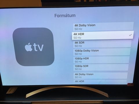

blakey
Oké, akkor nem az ATV-vel van gond, az erősítő a gond. Innentől kezdve ott keresd a hibát, valamiért nem megy át. A lejátszó és az erősítő közé használd azt a kábelt amivel volt kép a TV-re kötve, az erősítő és a TV közé is használj megfelelő kábelt, ezek után úgy állítsd be az erősítőt, hogy csak átengedje a képet és ne skálázzon, stb.
Dolby Visiont ne állíts be GUI felbontásnak, sőt 1080p SDR-rel kezd az egész beállítást.
Van egy olyan érzésem, hogy nem vagy tisztában eszközeid "erejével". -

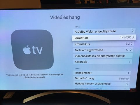

Magi
Szia,
Igen. A régi lejátszó full HD, az erősítő 4k elvileg.
Megcsináltam a hard resetet mindkét eszközön, de sajnos nem segített (de legalább vagy 1 órán át állítottam vissza a dolgokat
Azért gondolom, h valami az Apple TV-vel van, mert ha a kimenetét Full HD-re, 720p-re stb. állítom (akár SDR, HDR, Dolby ...) akkor sincs kép.
Ha csak a felbontás lenne a probléma akkor elvileg 720p vagy 1080p-vel mennie kellene, úgy mint a régi lejátszónál.Tényleg nem tudom, h mi lehet a gond...

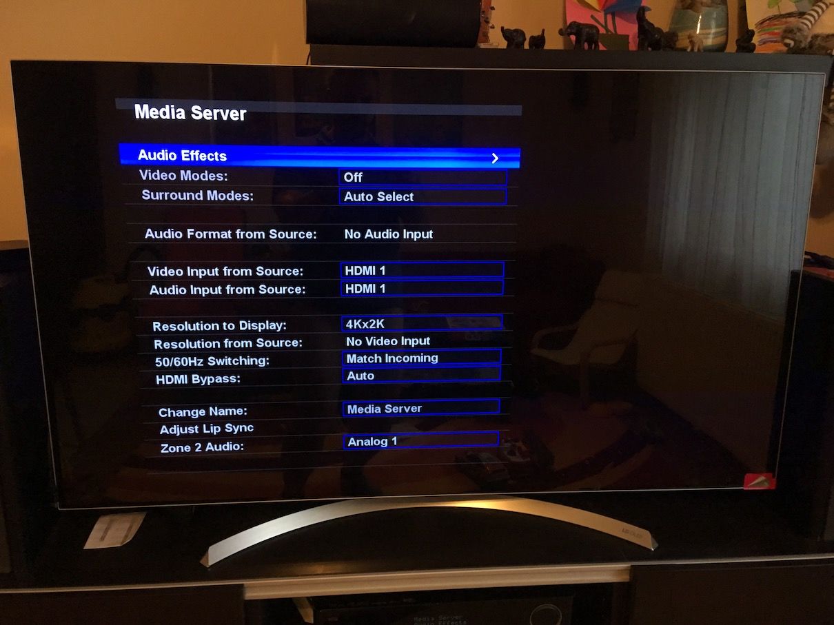

blakey
A régi lejátszó 4K? Az erősítő képes fogadni a 4K/60 fps-t? TV-re kötve van kép és hibátlan? Akkor erősítő hiba, vagy túl sokat állítgattál az erősítőn és/vagy a lejátszón. Ha még soha nem használtad ilyen felállásban akkor javaslom, hogy ismerd meg a készülékeidet és, hogy melyik mire képes. Ha a lejátszó kiadja a képet és a tv-re kötve van kép akkor nem vele van a gond. Gyári visszaállítás a lejátszón és az erősítőn és kezdj mindent előröl, látatlanba nem tudom a megoldást, mert valahogy hiányoznak információk és nem tudom a pontos választ. Nincs H/K erősítőm így nem is tudom, hogy mire képes. A lejátszóddal szerintem semmi gond mert tv-re kötve van kép.
blakey
Akkor az erősítő beállításainál lesz a hiba mivel direktbe kötve van kép így az erősítőn nem megy át a jel vagy "meg sem érkezik". Vedd elő a kézikönyvet és olvasd át, sajnos a H/K beállításai nincsenek előttem, mindenképp át kell engedni a képet, tehát passtrough, bypass, stb. legyen. skálázás, stb. legyen kikapcsolva.

Szeretnék segítséget kérni, csak nem tudom, hogy jó helyen járok-e.
Tehát ma vásároltam egy ATV 4k t. Felraktam az infuse szoftvert, ami tökéletesen tudja azt amire nekem szükségem van. Eddig ok.setup:
Apple TV 4k 32GB, LG OLED55B7v, Harman Kardon AVR370Először a tv vel kötöttem össze az ATV-t, ott minden ok.
Azonban a hang miatt inkább a Harman Kardon AVR370es erősítőmmel akartam összekötni (ahogy az a korábbi média lejátszómnál is volt).
Sajnos ilyenkor azt tapasztaltam, hogy nem jelenik meg a kép a tvn, helyette néha hangyafoci néha zöldes foltok jelennek meg.
Az erősítő elvileg tud 4k t a kimenetre felskálázni, feltételezem, hogy emiatt a bemenet is képes azt fogadni.
Mondjuk próbáltam full HD val és 720p vel is, akkor sem volt jó. (persze nem csak HDR-t, hanem SDR beállítást is próbáltam 30-50-60Hz stb.)
Van valami ötlet, hogy mi lehet a gond, vagy hogy hova forduljak segítségért?Köszönöm szépen előre is a segítséget.
