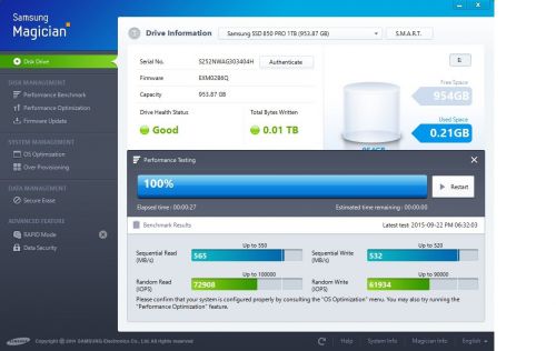

A Samsung Data Migration valamiért nálam nem működik rendesen. Volt egy 840 Pro (System) és egy 830 (Data) SSD a gépben. Beraktam az új 850 Pro-t, és migrálni akartam a Data-t rá. Az első lépésben ki kell választani a forrást, ott a dropdown ablakban látszik a 830. Viszont amikor kiválasztom, akkor az ablak automatikus becsukása után mindig a System van a forrásnál.
Csináltam tesztet is a Magician-nal (ASUS P9X79 Deluxe-ra csatlakoztatva):

Van valami spec beállítás a Magician-ban amit "illik" alkalmazni? 850pro az alany.
THX!! -

Vettem egy Samsung 850 PRO SSD-t, feltettem rá a Windows 7-et és leteszteltem a gyorsaságát a Samsung Magician-nel. Sata2-n kb. 250 MB/s volt az írás és az olvasás is. Aztán vettem a gépbe egy Delock 89270 Sata3 vezérlőt... Elvileg így hoznia kellene az 500 MB/s körüli sebességet, ehhez képest lassabb lett, mint sata2-vel... Most kb. 200 MB/s mind2 érték :-S
Mi lehet a probléma? Elvileg AHCI módban van, a Magician ezt írja, a BIOS-ban az alaplapi lemez vezérlőt mindegy mire állítom sehogy sem jobbak az értékek... Vagy telepítsem újra az OS-t a sata3 vezérlővel? A kábelezés is Sata3-as, mielőtt valaki megkérdezné.
Minden észrevételt szívesen fogadok, a válaszokat előre is köszönöm!
