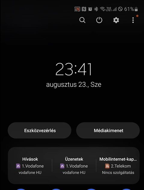

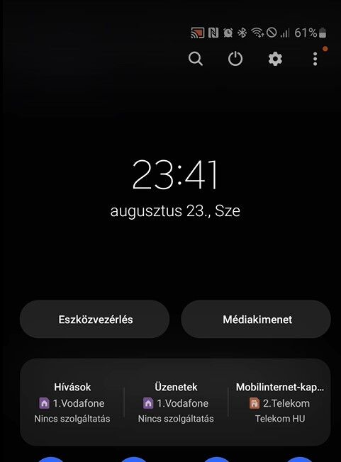

Sajnálom, nincs módom végigolvasni.. A problémam az, hogyha mindkét sim be van kapcsolva,akkor hol az egyik, hol a másik hálózatról kapcsolódik le a telefon kb 1 percre. Majd visszacsatlakozik és dobja a masik hálózatot fél perc múlva, és ez így megy folyamatosan. Térerő helyett ilyenkor a "nincs szolgáltatás " ikon jelenik meg. Ha az egyik kártyat kikapcsolon, hibátlanul, folyamatosan működik a másik. A sim kártyák egy A51 telefonban (vodánál vásárolt) hibátlanul működnek párhuzamosan.
Az A52 telekomnál vásárolt, céges. Az egyik kártya voda a másik telekom.
Szoftver a legújabb, kb minden default beállításon. Valami ötlet?
