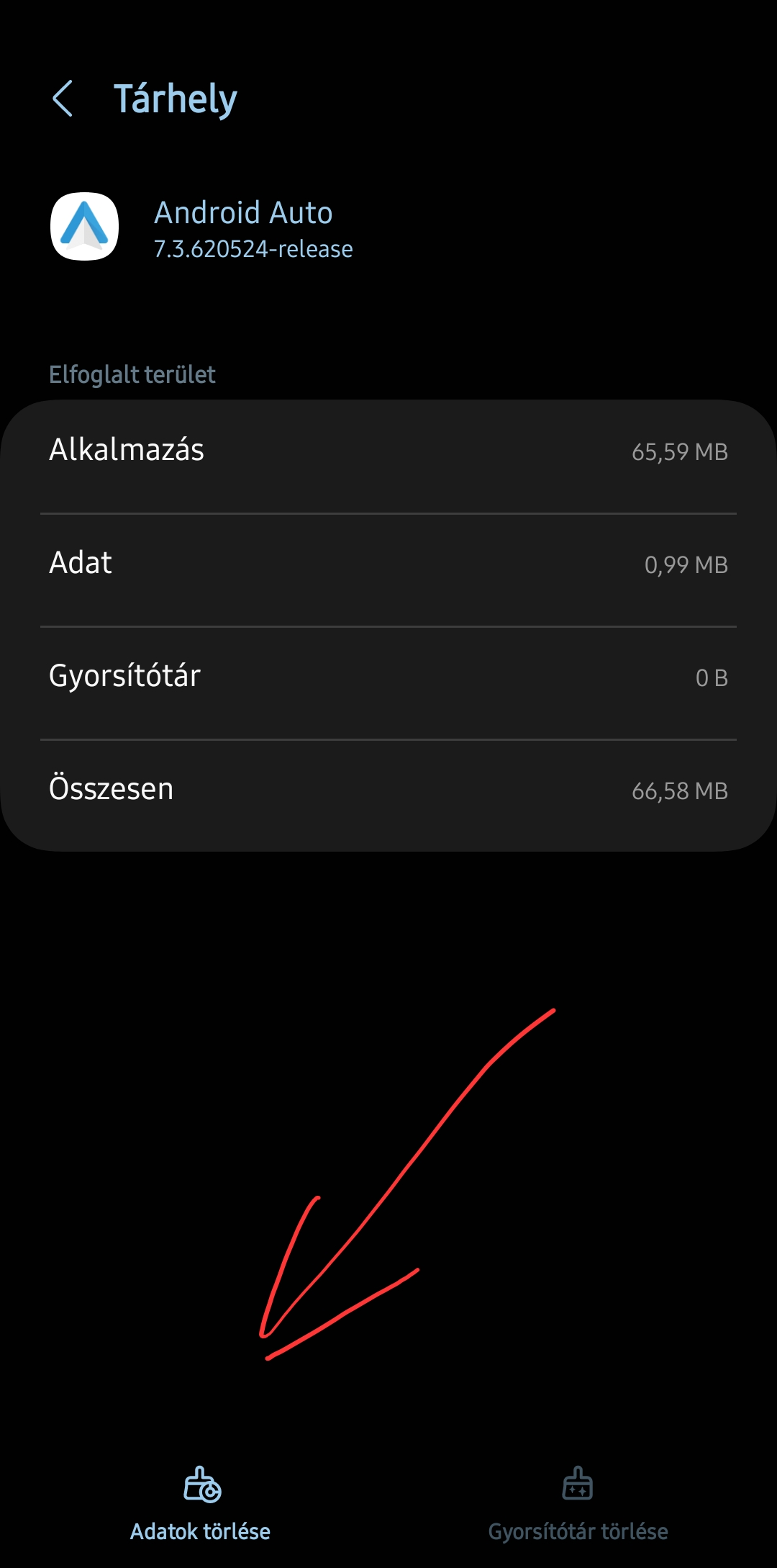

Mit tettél azóta? Frissítetted az Android autót áruházból?
Usb kapcsolaton keresztül használod?
Használsz egyéni témát? Néhány program elkezdett nem működni, ha nem kompatibilis a téma, állítsd vissza gyárira.
Ha nem segít, próbáld meg törölni az alkalmazás adatait:
Ha nagyon fontos, hogy működjön, akkor a következő lépés a telefon gyári visszaállítása. Bár itt szokták javasolni recoveryből a cache partíció törlését, nekem nincs vele tapasztalatom. -

A52 4G telefonom van. Frissült Android 13 ra és azóta nem működik az Android auto. Lehet ezzel a problémával kezdeni valamit?
